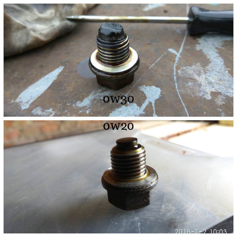

Скажу так .
Двигатель G4ke
сливал масло после 7500 км 152м/ч П13 5-20
на магнитной сливной пробке  налёт 1 мм и меня это напрягло
через 7500 км 202м/ч слил П13 5-30 магнитная сливная пробка чистая налета  нет .
За 7500
5-20 долил 600 грамм
5-30 не долил уровень на месте
с точностью до наоборот, только в 20-ку доливать нужно. мне ее хватило на 6000 км.
