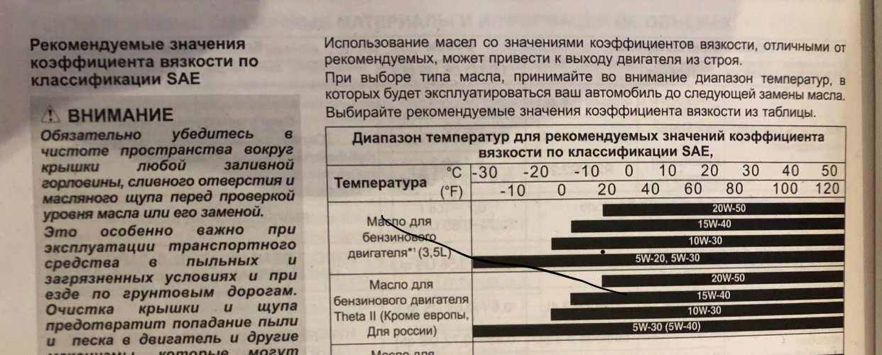

F65287F3-014E-4EFF-9549-674142198FF5.thumb.jpeg.e6ab11252e04dee681bfc3fa871dea9a.jpegвот фото мануала от моей машины . Не вижу я тут 5-20
почему  в скобах. (Для России) (5-40)????!!!
