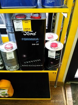

Подскажите пожалуйста, выбрал из списка масел Вадима_69 Ford Formula F 5w30, по характеристикам вроде хорошое. Но у на в разных магазинах продается в разных канистрах, в одном в железной а в другом  в пластике, я
так понимаю разлито в разных странах. Есть ли смысл заморачиваться, или брать любое?
Масло неплохое, только одно из самых подделываемых масел.
Поэтому брать его в просто магазине я бы вообще не рискнул ни в какой таре.
Ищите официальных представителей (дилеров).
Вот здесь про это масло подробно расписано. https://www.drive2.ru/b/458305034833105551/ Я дважды его заливал. Изготовитель BP. Похоже, что полный аналог Castrol A5. У низ даже цвет одинаковый темный - из вторично переработанных масел.
