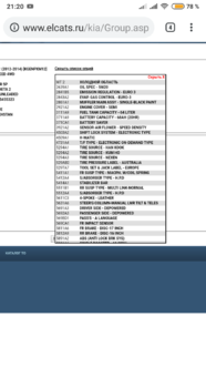

Вот 13й год, расшифровка вин кода, масло прописано 5w20.
