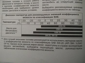

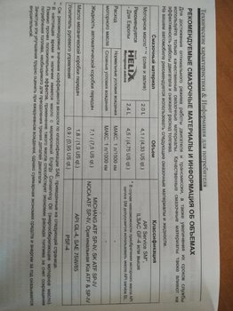

Дилер не льёт! А в мануале есть 5W-20 API SM ILSAC GF-4 и выше! У меня двигатель получается всё время на низах конструктивно.
Вот я и подумал может предпочтительнее будет 20-ка или 0W-30. Хотя в моём регионе - 25 редкость и то не надолго.

Дело не в критической температуре, а в вязкости на холодную. Если регион эксплуатации Таганрог - я бы на вашем месте зимой лил 0-20, летом 0(5)-30, 0 или 5 летом в зависимости от стиля вождения выбрал бы... Ведь летом 35 и выше бывает?

Вы сами ответили на свой вопрос, про сервисы подбора масел на сайтах этих самых масел. Лейте то, что пишет производитель вашего авто в мануале, а не продавцы масел
