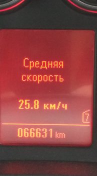

igork , можно и с нынешней, посчитайте, я не специалист :blush::
Масло залито  29.10.19г. на пробеге 59300км (сброшены счетчики Монитора на 100% и Среднего расхода на 0 л/100км).
В зимний период эксплуатация городская, короткие поездки работа-дом 7км в один конец, ежедневно. Прогрев до снижения оборотов, примерно 3-5минут, не более .
Ну лето 60/40 трасса/город.
Промежуточные данные: 01.02.20г. пробег 61040км, Монитор 69%, Средний расход 10,8 л/100км - не сбрасываю до следующей замены масла!, бензина  198л ГПН Аи95 - считай ресурс масла снизился на 31% за 3 мес. эксплуатации и всего 1700км пробега!
То есть, если верить счётчику - если, теоретически, я бы всегда ездил в таком осенне-зимнем режиме -  пришлось бы заменить масло на ~5000км! Но, пришла весна и дальше лето...
Сегодня: пробег 66630км, Монитор 12%, Средний расход 8,9 л/100км, бензина с 01.02.20г - 496л. ГПН Аи95. - ресурс снизился еще на 57% за 6 мес. и 5500км - тепло, трасса, средний расход падает...
Логично предположить, что 0% на Мониторе будет примерно при 8500-9000км пробега на масле.
Но я сменю раньше, при 10%, на всякий случай...
1 февраля:
Сейчас:
Изменено пользователем Romanian

Romanian сколько масла в картер заливаешь? Какое масло? Среднюю скорость БК измеряет?
Изменено пользователем igork
igork Ёпрст! Ну помню что-то забыл! Среднюю скорость.
18,2 км/ч - это рядом с Промежуточными данными, 25,8 км/ч - сегодня
4,5л объем заливки, масло CHAMPION ECO FLOW 0W30 FE (A3/B4-12, SM, LONGLIFE-01, 229.3, 502.00/505.00)

7331км / 25,8кмчас = 284моточасов.
С нашими рекомендациями по моточасам уже и поменять надо.
По топливу. Потрачено примерно 660 литров.
Не знаю насколько в масле ПАО синтетики, но опять же по нашим рекомендациям на такой объем можно потратить от 675 до 900 литров.
Итак можно сказать, что наши рекомендации коррелируют с твоей программой, по топливу и по моточасам.
Спасибо за ценную информацию.
