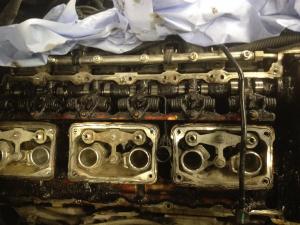

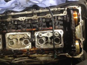

Интересный случай по эксплуатации БМВ. Машина не моя, отзыв не мой. Перепост с дрома.
Хочу поделится опытом эксплуатации марки БМВ в частности Х6. Скажу сразу не являюсь ярым поклонником марки БМВ , так что без фанатизма. При, пробег в районе 60000 км. при обслуживании у официалов двигатель был за коксован , так как судя по компьютеру его вообще можно не менять вот и ездит наш народ на гарантийных машинах пока гарантия не закончится и подливает масла, кто два кто три кто пять литров, а официалы в один голос: Да-ДА подливайте масло 800 грамм на 1000 км так говорит завод- изготовитель, а после гарантии начинаются проблемы с движком и турбинами. Да и официалы особо не заморачиваются тупо масло и расходники не меняют ,обнулят пробеги и катайся дальше на два года хватит, сосед работает, кто вас в рем зону пустит , ну может и бывают исключения, хотя я не знаю. Я масло и расходники меняю раз в 10000 км....
Был на диагностике у официалов, они поглядели по компу и объявили, радуйтесь у Вас бесплатная акция-замена вануса! Ну заказали они эту деталь, она пришла через месяц, потом болты какие то шли месяц. И вот вызвали, начали менять. Я конечно ждать не стал, уехал, через два часа звонок, приедьте! Я бросаю все и еду. Мастер приемщик с сочувствующим видом мне говорит вашему двигателю вот вот будет жопа! Пошлите покажу. Идем с ним в рем. зону он показывает мне картину. Я спрашиваю ну и что делать? Не знаем, может керхером сбить! Поц-мастер, который непосредственно занимался ремонтом, лет 20-ти, сразу подал мне спасительную идею, продать ему машину, как есть за 800000 рублей и не ставить ванус, так как он все ровно не поможет! Не ребяты -ванус ставте, а предложение свое засуньте в ан....!
Забрал машину, отогнал к гаражнакам, три дня они вычищали раствором керосина и соляры при помощи зубных щеток, которые скупили оптом в соседних ларьках. После сей процедуры два раза меняли масла в двигателе, после 15 минут работы и после 30-ти. Потрачено на процес 30 литров смеси соляро-керосинной и много зубных щеток. 12 литров масла и 5 масленых фильтров! Двигатель чист. Фотку чистого движка выложить не могу, потерял. Каких только предположений по поводу грязного движка не делали официалы, вплоть до того, что туда нагадили Укропы. Так как только на Украине могут лить паленое масло итд!
Читать полностью: http://reviews.drom.ru/bmw/x6/87433/

Обычно это перегрев + Кастрол. Не спасет от перегрева и скурвливания масла интервалы и в 3000км.
То что это Кастрол, нигде не написано. Может официалы оригинал лили.
А может и не перегрев вовсе. И это не единичный случай. Это часто встречающаяся проблема на БМВ.
У них сами по себе движки "горячие" + городская езда по Московским пробкам, вот масло и не выдерживает.
