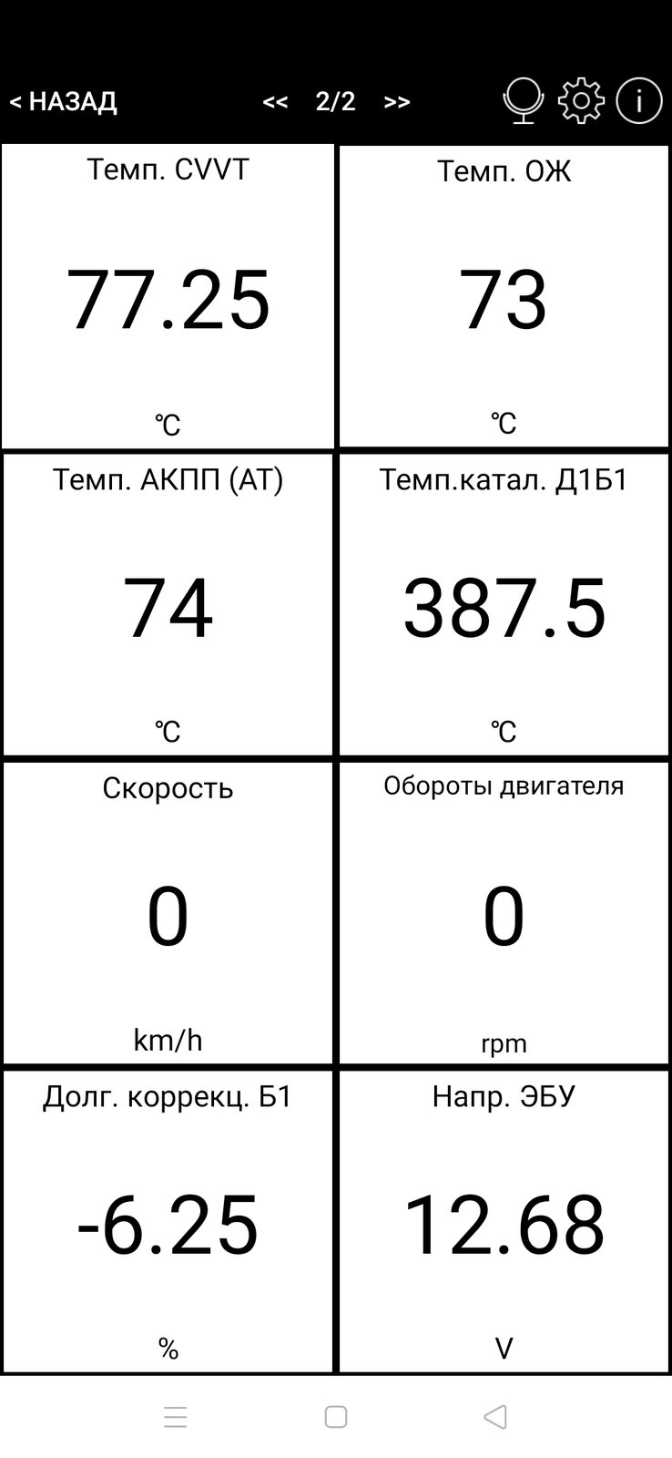

Немного картинок по G4FG и маленький эксперимент с клапанами CVVT.
Прогрев, тепло +18+19, город, немного трассы, пригород, до деревни около 26км, ну и конечные цифры по проге, темп. в поддоне должна быть около 90гр.

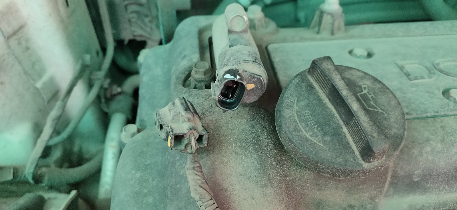

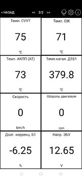

Уже неинтересно, т.к. делалось много раз, поэтому скидываем поочередно клеммы с датчиков клапанов CVVT.
1. подключены. 2. один отключен.3. оба отключены.
Как итог.
НИЧЕГО НЕ ПОМЕНЯЛОСЬ, КАК ПОКАЗЫВАЛА ПРОГА ТЕМПЕРАТУРУ CVVT, ТАК И ПОКАЗЫВАЕТ, НЕЗАВИСИМО ОТ ПОДКЛЮЧЕНИЯ КЛЕММ КЛАПАНОВ CVVT.
Еще немного подождал по времени с откл. клапанами, но суть не поменялась, темп. прога показывает (скрин где 63-62гр.).
Первый скрин перед отключением клапанов, второй скрин после откл. первого датчика, третий скрин после откл. второго датчика.
Screenshot_2020-05-28-13-13-15-58_1c4cade50911c4021d022fd7fc21ca47.thumb.jpg.e5a446b57a0195540d8d55cac1e2f919.jpgScreenshot_2020-05-28-13-14-41-94_1c4cade50911c4021d022fd7fc21ca47.thumb.jpg.6442ed8273d00aa208897cf61133e2b8.jpgScreenshot_2020-05-28-13-16-29-36_1c4cade50911c4021d022fd7fc21ca47.thumb.jpg.bd40d50e8d972a7100784a2cb0d3747a.jpg
Подождал около 10 минут после отключения, картина всё та же, второй скрин после подкл. обеих клемм клапанов, ничего не поменялось.
Screenshot_2020-05-28-13-28-29-20_1c4cade50911c4021d022fd7fc21ca47.thumb.jpg.9425d46c42ef3ed902d95b1439adee2a.jpgScreenshot_2020-05-28-13-30-22-32_1c4cade50911c4021d022fd7fc21ca47.thumb.jpg.6bf990dcd29cc8ff14400b3f48624367.jpg
Сразу скажу, авто с откл. клапанами не заводил, смысла не было, да и с ошибками джеки чана (возможными) как то не хотелось бороться.
Но может я ошибаюсь что они могли появиться на ХХ, так что поправьте, если что не так.

Евген 48 , два провода на катушку (соленоид), для выхода с термосопротивления нужен третий конец. Где то в другом месте датчик или параметр cvvt расчетный. Я бы другие разъемы поотключал, ошибки потом сбросить той же программой.
7 минут назад, elvis сказал:
смотрел схему, какой там может быть датчик без понятий, ничего похожего не нашёл, 99,9% что параметр расчётный, но как он .лядь совпадает до градуса с температурой в картере (на уровне кончика щупа) я вообще не понимаю, такое вообще возможно или это банальное совпадение?!:pardon:
