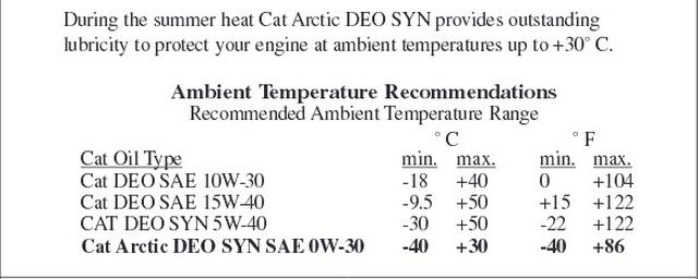

Васька_Петька 916 Опубликовано: 1 марта 2016 Поделиться Опубликовано: 1 марта 2016 Грешен, каюсь, но на полном серьёзе считаю устаревшими ограничения АвтоВАЗа по использованию современных синтетических масел 0W и 5W в районах с температурой окружающей среды выше +35С. Катерпиллар подойдет в качестве примера со своими ограничениями? https://www.finning.ca/Services/Machine_Services/Machine_Maintenance/Fluid_Analysis/Fluid_Analysis_Resources/_downloads/CAT_ARCTIC_DEO_SYN.pdf Причем это касается исключительно его синтетики на ПАО 0w-30 - Cat Arctic DEO SYN 0w-30. Не могу что-то найти предписания Катерпиллара в отношении масел 0w-30 других производителей, но там что-то было вроде - "только при действительно насущной необходимости и только до 0 градусов Цельсия". Могу чуть путать формулировки, но смысл такой был. Поищу еще. 1 Цитата Ссылка на сообщение Поделиться на других сайтах

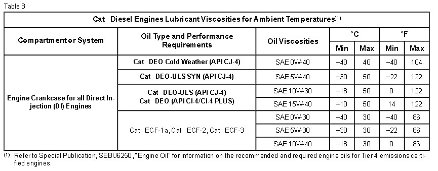

Васька_Петька 916 Опубликовано: 1 марта 2016 Поделиться Опубликовано: 1 марта 2016 еще вот тут читаю https://www.barloworld-equipment.com/media/1203832/cat_machine_fluids_recommendations.pdf Note: SAE 0W and SAE 5W oils, where allowed for use in non-hydraulic system compartments, are not recommended for use in machines that are operated continuously and/or are heavily loaded (стр. 22) и Note: C175 Series diesel engines require the use of multigrade SAE 40 oil: SAE 0W-40, SAE 5W-40, SAE 10W-40, or SAE 15W-40. In ambient temperatures of −9.5° C (15° F) or above, SAE 15W-40 is the preferred oil viscosity grade (стр. 25). Возможно, логика ВАЗа схожая. 0 Цитата Ссылка на сообщение Поделиться на других сайтах
UrAnMoR 1 735 Опубликовано: 1 марта 2016 Поделиться Опубликовано: 1 марта 2016 (изменено) Катерпиллар подойдет в качестве примера со своими ограничениями? ... Спасибо огромное, очень да же подойдёт. В вашем примере действительно содержатся температурные ограничения для особого "арктического" синтетический масла, зато для обычного CAT DEO SYN 5W-40 максимальная температура окружающей среды ограничена очень да же приличным значением, целых +50С. С вашего позволения выложу эти ограничения. Изменено 1 марта 2016 пользователем UrAnMoR 0 Цитата Ссылка на сообщение Поделиться на других сайтах

Васька_Петька 916 Опубликовано: 1 марта 2016 Поделиться Опубликовано: 1 марта 2016 Спасибо огромное, очень да же подойдёт. В вашем примере действительно содержатся температурные ограничения для особого "арктического" синтетический масла, зато для обычного CAT DEO SYN 5W-40 максимальная температура окружающей среды ограничена очень да же приличным значением, целых +50С. С вашего позволения выложу эти ограничения. да - и это касается сугубо и исключительно CAT DEO SYN 5W-40. Для 5w-40, не являющихся CAT DEO SYN 5W-40, действует, видимо, те общие ограничения, которые указаны на стр. 22 и 25 по моей ссылке выше. Т.е. нежелательность использования в машинах, испытывающих большие нагрузки, и необходимость отдавать предпочтение 15w-40, если температура наружного воздуха более 9,5 градусов. Я, конечно, вижу разницу между техникой ВАЗа и Катерпиллар, но просто привел пример, что ВАЗ не одинок в своих ограничениях. 0 Цитата Ссылка на сообщение Поделиться на других сайтах
UrAnMoR 1 735 Опубликовано: 1 марта 2016 Поделиться Опубликовано: 1 марта 2016 еще вот тут читаю https://www.barloworld-equipment.com/media/1203832/cat_machine_fluids_recommendations.pdf. ...Возможно, логика ВАЗа схожая. А что в таблице со стр. 25 (см. прикреплённое изображение) работает на логику АвтоВаАЗа? 0 Цитата Ссылка на сообщение Поделиться на других сайтах
Васька_Петька 916 Опубликовано: 1 марта 2016 Поделиться Опубликовано: 1 марта 2016 А что в таблице со стр. 25 (см. прикреплённое изображение) работает на логику АвтоВаАЗа? Видимо то, что фирменные Катовские масла 15w-40 допускается использовать до +50, а такое же фирменное 0w-40 (ведь наверняка оно на ПАО-синтетике)- только до +40. А у нас тут выше +40 сплошь и рядом бывает. Еще бОльшая разница заметна с маслами вязкостью 10w-30 и 0w-30/5w-30. В первом случае - это до +50, во втором - максимум до +30 (несмотря на ПАО-основу для 0w-30). Причем, Катерпиллар еще достаточно лояльно устанавливает диапазоны для своих фирменных масел, для масел сторонних производителей - там все гораздо печальнее. Вот не могу найти ту ссылку пока. 0 Цитата Ссылка на сообщение Поделиться на других сайтах
UrAnMoR 1 735 Опубликовано: 1 марта 2016 Поделиться Опубликовано: 1 марта 2016 (изменено) Видимо то, что фирменные Катовские масла 15w-40 допускается использовать до +50, а такое же фирменное 0w-40 (ведь наверняка оно на ПАО-синтетике)- только до +40... А-а, ну я то в рамках названия темы внимание заостряю больше на соотношении масел 5W-40 и 15W-40. Согласитесь, у Катерпиллара пятёрка куда интересней смотрится чем пятнашка: максималка у обоих до +50, а вот минималка у 5W наша, средне российская, -30С, а у 15W аризонская, всего лишь -10С, даже нашим краснодарцам может обломиться. Изменено 1 марта 2016 пользователем UrAnMoR 0 Цитата Ссылка на сообщение Поделиться на других сайтах
