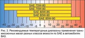

UrAnMoR 1 735 Опубликовано: 1 марта 2016 Поделиться Опубликовано: 1 марта 2016 (изменено) Вы обсуждали, что рекомендации по обслуживанию шевроле нивы можно не соблюдать, поскольку в мануале не написано, что их несоблюдение запрещено. Грешен, каюсь, но на полном серьёзе считаю устаревшими ограничения АвтоВАЗа по использованию современных синтетических масел 0W и 5W в районах с температурой окружающей среды выше +35С. Кстати, АвтоВАЗ в конце прошлого века наложил ограничения не только на моторные, но и на трансмиссионные масла, рекомендуя для районов с температурой окружающей среды выше +35С только 85W-90 (см. прикреплённое изображение). Взгляните в выложенную вами современную редакцию таблицы и убедитесь сами, что ни каких температурных ограничений на трансмиссионные масла она уже не содержит. Не за горами то время, когда АвтоВАЗ и с моторных масел для своих движков снимет ограничения по максимальной температуре окружающей среды, как это уже он сделал в отношении движков Рено-Ниссан, которые сегодня собирает сам на своём конвейере. Изменено 1 марта 2016 пользователем UrAnMoR 0 Цитата Ссылка на сообщение Поделиться на других сайтах
