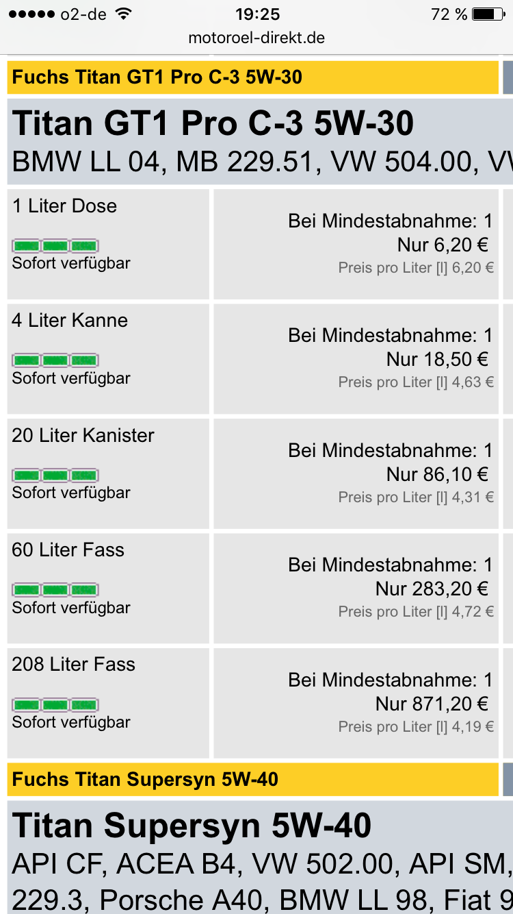

Стандартный 504/507 по бюджетной цене в Германии, дешевле чем Тотал (5,20 против 4,63 евро за литр), никаких проблем не вижу...
Так что если кто ломит цену в России за него, есть повод плюнуть в лицо за жадность...
