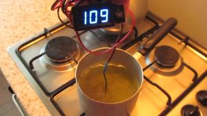

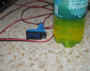

Покипятил ОЖ G-11 зеленую...
Слита 2 года назад с Geely MK Cross (заводская заливка) после 5 т.км. пробега. Стояла в бутылке 5 л.
Начала кипеть при 105 градусах, закипела полностью при 109 градусах. Термометр поверен в кипящей воде(101 градус показывало, т.е. +1) Таким образом проверяемая ОЖ начала кипеть при 104, полностью закипела при 108 градусах. :)
post-3939-0-75783500-1479467900_thumb.jpgpost-3939-0-05613100-1479467908_thumb.jpgpost-3939-0-75641500-1479467913_thumb.jpg
Изменено пользователем osborn911
хорошая ОЖ -зря слил,

Я её менял на G12+, т.к. на профильном форуме сомневались в качестве ОЖ заводской заливки...
как оказалось - зря менял... :)
а вскипятил - после того как увидел эту тему и в ЗР прочитал...в гараже стоит в баклажке...вот и испытал... :)
