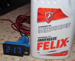

 Вскипятил ОЖ Felix G12+.
Начала кипеть при 103 градусах, закипела при 108...
Термометр имеет погрешность (+1 градус).
Высота над уровнем моря 145 метров, атмосферное давление 755 мм.рт.ст. :)
attachicon.gifIMG_4158.JPGattachicon.gifMVI_4159(000753)18-33-53.JPGattachicon.gifMVI_4160(000660)18-34-32.JPGattachicon.gif0001.JPGattachicon.gif5855.JPG
спасибо,молодец
чем это ты меряешь?

китайский термометр...термопара вроде там...хотел на двиг ставить на китайке...руки не дошли...
