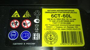

Похоже и мой бл не справился с задачей выпуск 12 дек 2017.
4 подзарядка с момента покупки в гараже  +14 на авто, аккумулятор тюменский лось стандарт 1,5 года.
Бл расплавилась, похоже производитель либо не поставил термопредохранитель (в пилотах стоит 121 градусный одноразовый), либо в партии попался бракованный пластик корпуса. Причинной возможно послужил непропай, писал в постах ранее про жужжание гудение и сильный нагрев при зарядке (замер пирометром ms6520a).
http://www.oil-club.ru/forum/topic/21838-bl1204-zaryadnye-ustrojstva/?p=1075866
http://www.oil-club.ru/forum/topic/21838-bl1204-zaryadnye-ustrojstva/?p=1071675
В общем мне повезло что не проплавился насквозь и не было КЗ об металл.
Гарантийные пломбы целые, вскрывать лезть сам не хочу.
post-27285-0-25566200-1519222525_thumb.jpgpost-27285-0-60772100-1519222534_thumb.jpgpost-27285-0-08009500-1519222547_thumb.jpgpost-27285-0-48549000-1519222555_thumb.jpgpost-27285-0-23664700-1519222573_thumb.jpg
При включении само диагностику не проходит.
p.s. Случай гарантийный? На сайт им писать или представитель тему просматривает, может подскажете ник его?
