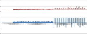

дело в том, что производитель БЛ ни разу не кривил душой заявляя в мануале алгоритм своего детища, согласно которого зарядный ток достигает максимального значения где то ближе к 14В..
мануальный алгоритм (картинка) производителя БЛ подтверждается реальной вольтамперной характеристикой 1-го режима зарядника, снятой досужим его пользователем, который не только заряжает свои акумы, но и пробует понять, что в них происходит на самом деле:
старт зарядки
финиш зарядки

для оценки максимального зарядного тока на том или ином режиме зарядника БЛ нет ровным счетом ни какого резона ждать разряда акума до 12В и уж тем более самому его разряжать
старт зарядки
финиш зарядки

алгоритм БЛ прост и понятен до тех пор, пока в руках либо нет ни каких измерительных приборов, либо есть только вольтметр, НО, как только в руках оказывается амперметр вопросы сразу же появляются, а наличие вольтамперной характеристики, снятой самим или полученной со стороны, порождает кучу вопросов, непоняток и засад...
просто амперметр мало чего даст.. а картинки выше любопытные
...просто амперметр мало чего даст.. а картинки выше любопытные...
амперметром не пользовался, зарядный ток замерял клещами и конечно же отдаю себе отчет в том, что такие замеры дают очень упрощенное представление о происходившем, ток ведь импульсный...
что касается "картинок", то это сканы двух маленьких кусочков реальной подробнейшей вольтамперной характеристики 1-го режима БЛ1204, снятой достаточно профессионально
Не спора ради, точности определений для. Я бы не назвал это ВАХ (зависимость тока от напряжения на двухполюснике) :)Это график работы алгоритма ЗУ, постороенный на логе данных снятых за период времени с определенной дискретностью.
согласен
