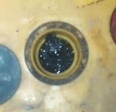

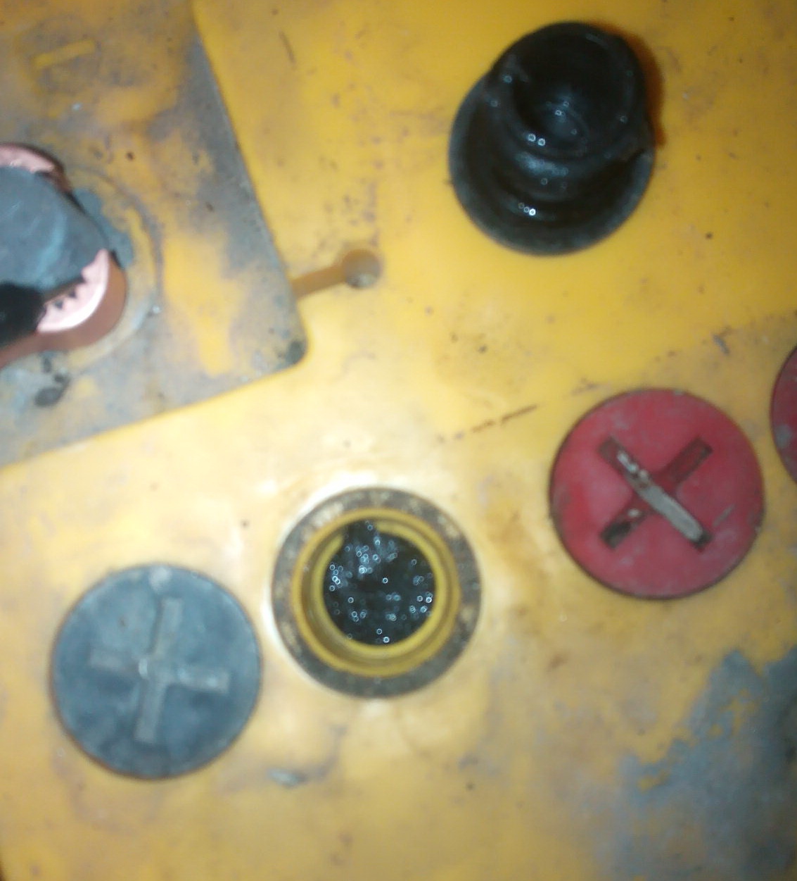

29 ноября 20178 г нефигасе.... так вы мордуете пробковый акум, не глянув что там у него внутри? Пробковый? Шлем пробковый знаю, носил, а вот АКБ... Или это украинское ноу-хау? Да и другого нет. Все пропил. Вот сейчас, кстати, заглянул. Ну, не любопытный я и стеснительный... Внутри хрень какая-то страшная... Вот сам погляди, чего это. Я такое только в под клапанной крышкой видел, если чел масло меняет раз в 30000 при езде по МСК.
29 ноября 20178 г Долил бы ты туда водички дистиллированной чуток Да? Вот спирт есть, ДМСО есть, растворителей куча всяких разных... Воды нет. Пойду снега зачерпну. Места у меня экологичные, должно быть почти дистиллят. Жёлтого снега бы не черпануть...
29 ноября 20178 г Не надо ни хрена туда лить. Уже поздно пить боржом. Просто викини и купи новый красивый. :)
29 ноября 20178 г Не надо ни хрена туда лить. Уже поздно пить боржом. Просто викини и купи новый красивый. :) Согласен конечно, но таки ведь интересно этот пошурудить ))))

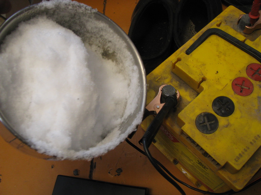

29 ноября 20178 г Не надо ни хрена туда лить. Уже поздно пить боржом. Просто викини и купи новый красивый. :) Да щас! Выкину. Он и это вроде ничего, красив. Жёлтенький, две пробки красненькие, остальные чёрненькие. Что нутро у него чёрное, так это может быть от рождения... Дитя Януковича... Я его лучше чистейшим снегом напою. Вона... 1,5 литра набрал. плавлю. *** Снега мало оказалось. Ещё набрал. Изменено 29 ноября 20178 г пользователем Fjhhb
