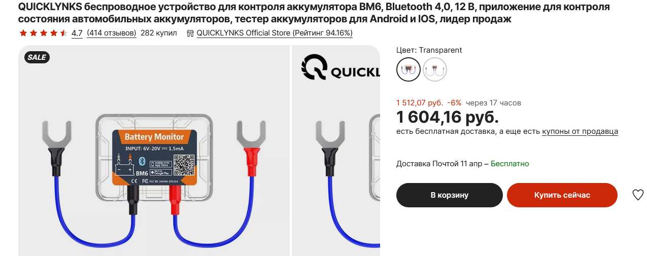

Выбираю тестер акб  бытовой . Пока нарисовались два кандидата ac669b3e1d35a54fc168c3d3a6039a67.jpg?139db7482a10f7ed126c6ea76ff85d49410.jpg?139какой взять .
Поясню. Машина очень мало ездит. Много стоит. Заводится через приложуху с автозапуска авто. Акб в багажнике (есть еще доп.акб в моторном отсеке для питаня старт/стоп приборов). Сверху над акб полик под защелкой, над ним  коврик багажника, на нем груз в виде всякой требухи. Т.е зайти все раскидать и залезть с мультиметром определенный гемор. Авто стоит в 20м от дома со свободным допуском к розетке 220в. Акб не обслуживаемый.
вольтметр в прикуривателе малоинтересен, тк когда я на него посмотрю он покажет напряжение выдаваемое геной (тк автозапуск)
отдельный ланкол/конвей не особо интересны, тк надо раскидывать хлам и лезть в багажник.
поэтому и спросил за конкретную приблуду, нахождение возле которой скажет:
а) не плохо бы, в след оттепель зарядить
б) раскидывай хлам, вынимай акб, неси домой заряжай.

а Battery Monitor BM2 уже серьёзный девайс, следящий за состоянием АКБ...
-   https://www.drive2.ru/b/590774745503372942/?ysclid=levir608ml321626287

У меня АКБ в заднем правом крыле, смартфон видит Battery Monitor BM2 уже где то с 10-12 метров.
Есть еще такая не помошнее будет? взял бы тоже.
Изменено пользователем hik
2 часа назад, hik сказал:
Посмотрел его...
Люди проверяли: "...Проверил потребление: BM6 - 0,84 mA! Так что за разряд АКБ можно не опасаться!!! "
По сравнению с моим, он мерит ещё и tC, что ещё нового, не уточнялся.
Т.е. набор возможностей расширен!
5 минут назад, Сэм_N сказал:
Меньше 1mA что ли?
Так точно !  :good2:

16 часов назад, hik сказал:
Скачал их прогу ради интереса. (разработчик в поле About тот же что и для BM2)
Появилась карта с треками через GPS
Появился принудительный логин через почту или гугл-акк. Данные будут сохраняться в облаке наверное.
Датчик теперь добавляется также через штрих код / серийный номер датчика.
Температуру показывает.
Вкладка найти машину не совсем понятна. Показывает положение на карте. Зачем? Чтобы найти авто, которое и так около тебя в пределах 20 метров?
Также в настройке датчика предлагает установить расход топлива и цену за литр. Поездки можно будет отслеживать по расходу. "Средний по больнице"
Дает выбрать тип батареи. Литий / Обычная кислотная и AGM. У каждой батареи можно настроить соответствие % зарядка к напряжению.
Старый датчик BM2 программа не видит.
