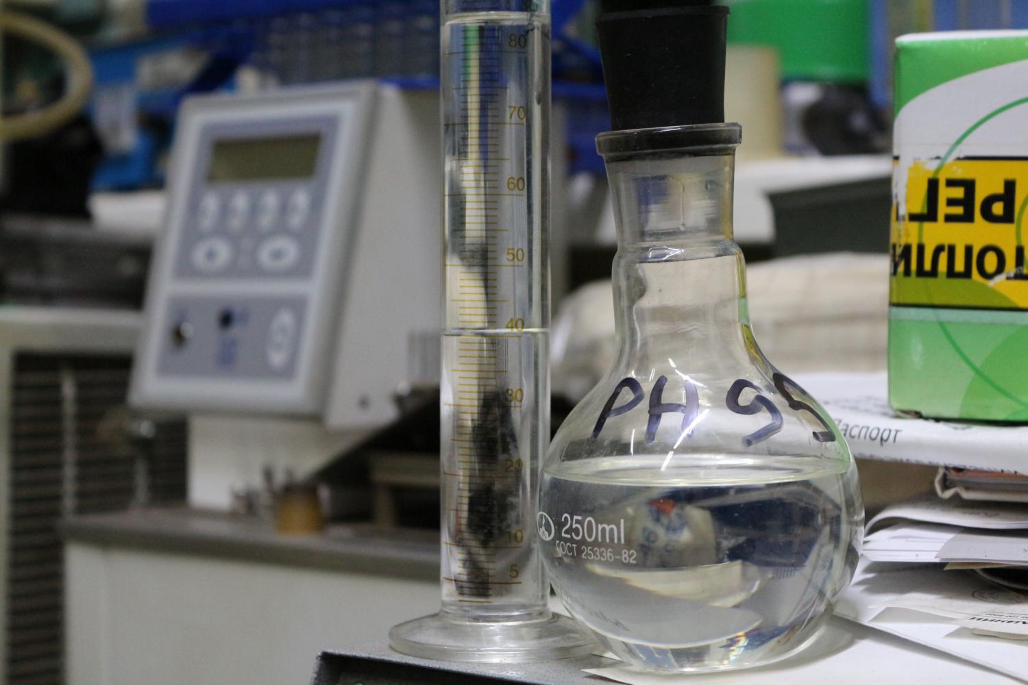

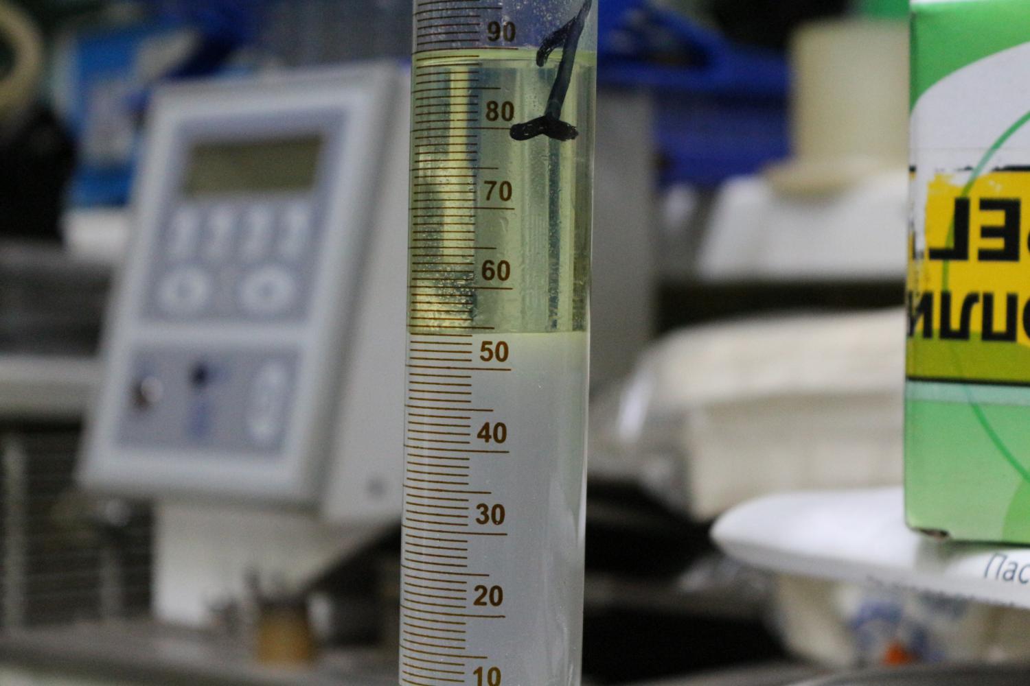

Дошла очередь до бензина 98джи..
Взят 98 бензин джи.. ((с моющими присадками..  ((чек и паспорт качества..
Проверяю по двум методикам..  первая.. =  с водой  50+50 бензин..
вторая.. http://www.findpatent.ru/patent/254/2542371.html
проверяю в узких (мерных.. )  100мл. стаканах..
переливаю в колбы ((для обьективности фото делаю снизу..
и до кучи проверяю октановое число.. =  97.6  ((в пределах погрешности..
РС. мне кажется.. или плохо перемешали.. или НЕ доложили..
вроде как бы.. маловато.. может и ошибаюсь..  :unknw:
должен прийти Exel.. и всё обьяснит..  :rolleyes:
@Пенсионер24,  я правильно понимаю, что в колбе, в которой только бензин и дистилированная вода, эмульсии нет и вода не мутная? А в колбе, в которой соляная кислота, на мой взгляд, пенный слой хорошо виден, что означает наличие присадки (что касается её концентрации - хз, метод ее не показывает :pardon: ), а дофига пены объясняется большим содержанием МТБЭ в исходном топливе: в патенте в одном из примеров отмечено, что при содержании МТБЭ в исходном топливе около 11% объем пенного слоя по результатам проверки 98 Ultimate вышел более 30 кубиков, здесь, навскидку, 40-45 точно есть. После результатов этого эксперимента с отлично видимым пенным слоем лично я уже начинаю сомневаться в результатах последней проверки G95, по результатам которой я решил, что присадка в G95 есть  - там и близко такого не было, хотя МТБЭ было плюс-минус столько же - более 10 процентов  :unknw:.
UPD. Отбой насчет G95 - посмотрел повнимательнее фото, пена там есть и ее много, просто заметно не очень хорошо.
Изменено пользователем Exel
На первый вопрос.. вода не мутная и эмульсии очень мало.. ((это которая с водой.. )
и вопрос.. почему в цилиндре и колбе разные визуальные результаты.. ??
в методике написано.. цилиндрический стакан..  а какой стакан.. ??
