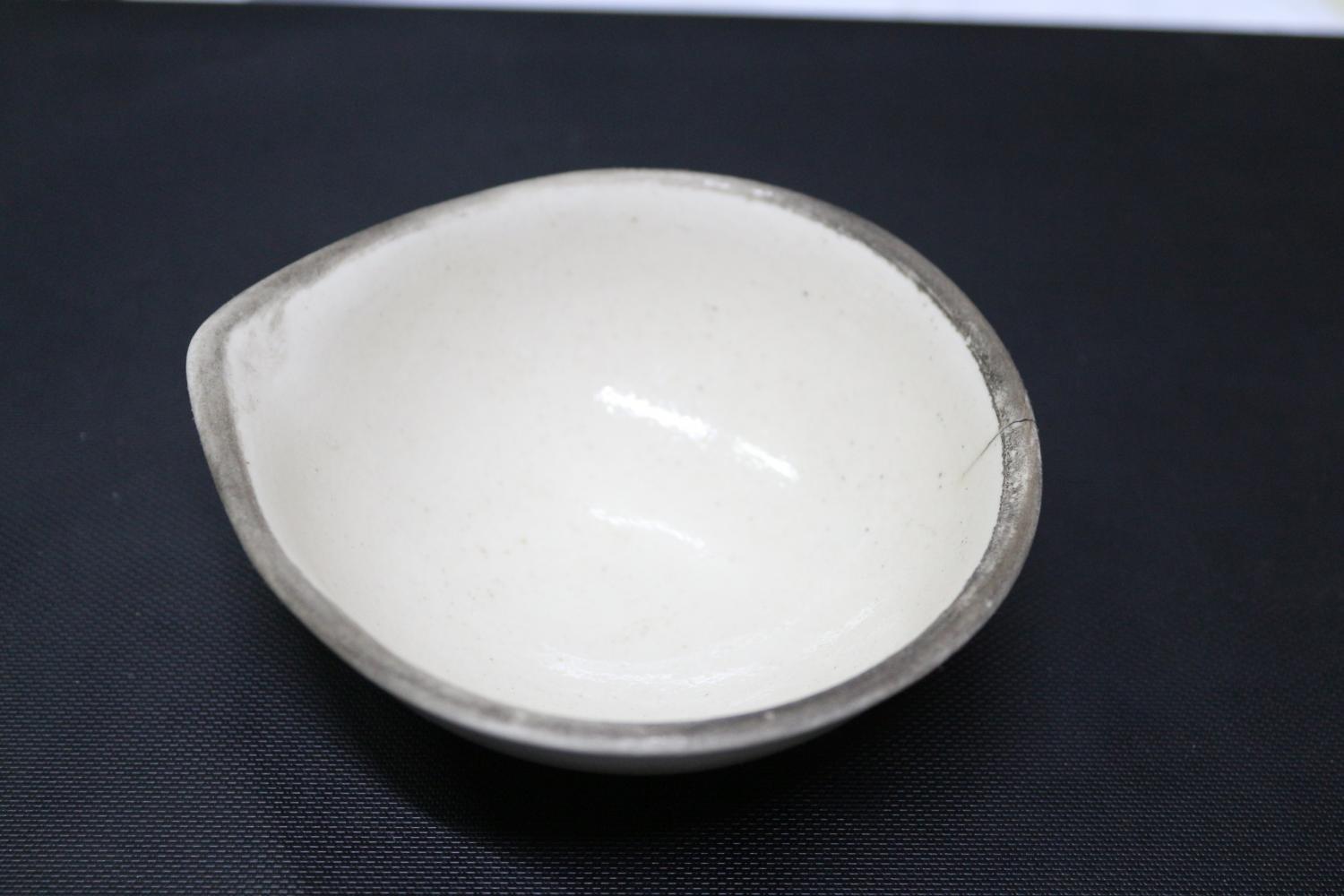

беру фарфоровую (лаб)) чашку.. наливаю бензин.. и поджигаю..
на дне остался жёлтый налёт.. =  СМОЛА..
