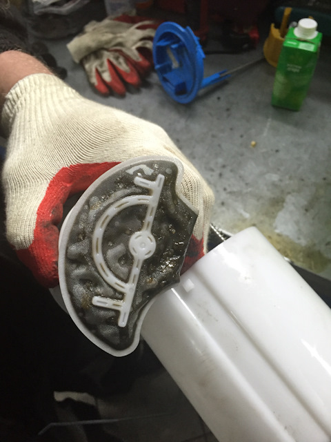

Что касается эмульсии, в Москве и соседних с ней регионах были (вероятно, и до сих пор есть) проблемы у заправляющихся на ГПН, причем заправляющихся в основном 98 G-Drive - провалы, рывки при разгоне, умирающие бензонасосы. Когда насос вскрывают, там наблюдают что-то типа этого или этого. Происхождение этого геля/эмульсии пока достоверно неизвестно, одни догадки. Одна из версий - присадки в G-Drive, поскольку заправляющиеся простым 98-м с того же НПЗ на ТНК/Роснефти таких проблем не имеют.

@kotmu, с G95 тоже были аналогичные проблемы, например, вот (там бензин четко не указан, но я не думаю, что в ТЛК 200 лили 98-й), но в гораздо меньших масштабах.
@Edge79, страдают от этого не все авто, в основном ВАГи и Опели, по остальным маркам, по крайней мере в интернете, случаев встречается намного меньше. Возможно, ваши авто просто не в группе риска.
