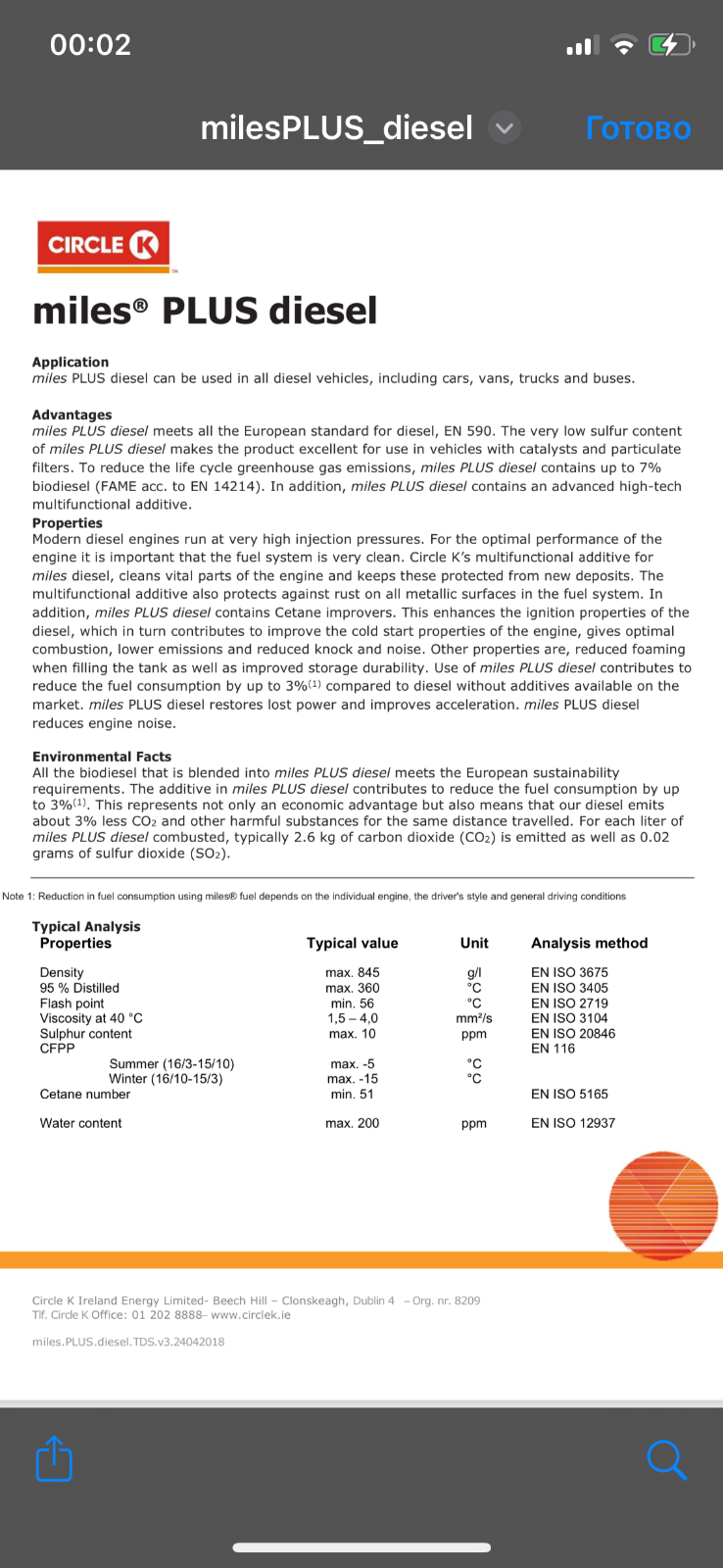

А вот показатели Circle K - бывшее название Statoil , где я уже лет 20 машину и заправлял! Там цетан 51 )
