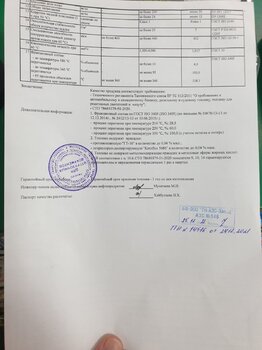

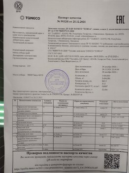

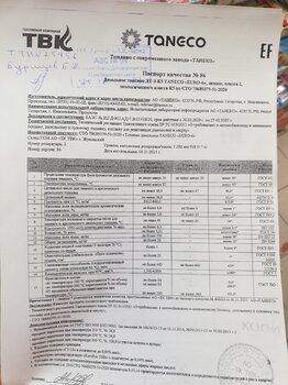

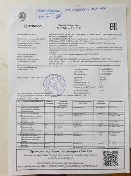

Танеко на двух соседних заправках. К морозам готовы... :D
IMG_20211226_141409846.thumb.jpg.e9cc4bb963c99bd9b133cb42a9c6e216.jpgIMG_20211226_141416435.thumb.jpg.3a417c2195564195cef7bc1202a7c97a.jpg
IMG_20211226_140923126.thumb.jpg.d8e0b94e0ffe73a24a212b8663d1df50.jpgIMG_20211226_140934087.thumb.jpg.9790cc6c6f89e43984869bc54d03728d.jpg
58 минут назад, SV13 сказал:
:good2:
2 часа назад, SV13 сказал:
И где такое?

2) Не то, чтобы завидую, но рад за "Владимирцев", что имеют возможность доступа к более качественному топливу Танеко, привозимому непосредственно бензовозами с Нижнекамского завода. Оно конечно по характеристикам более симпачно, чем наше "московское" с жука + предельная температура фильтруемости  -51°C. (Для Якутии что-ли делают...)))).

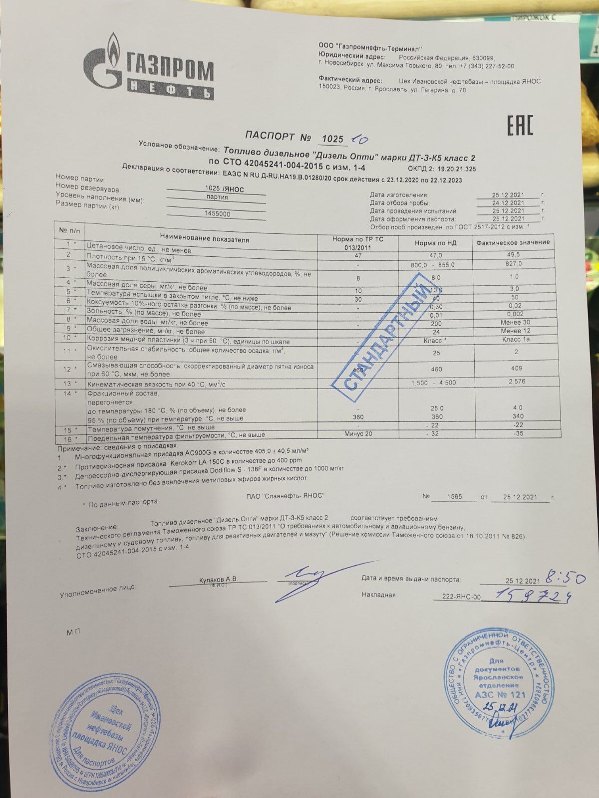

3) Далее для сравнения паспорт с азс Газпромнефть в г. Владимир. Топливо с Яноса (Ярославского завода), конечно цетаном 57-58.7 как у топлива с Капотни там и не пахнет. Цетан - 49.5; смазка районе  410.

Татарстан.
