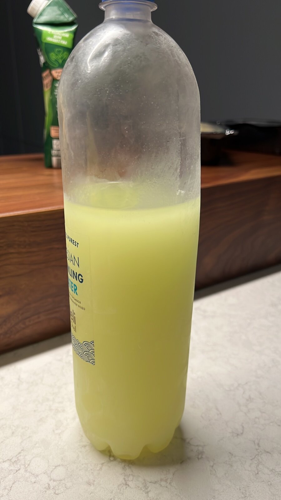

Имею свою мини Азс , для собственных нужд ( заправка своих фур, дизельных погрузчиков и служебного транспорта) Так как нахожусь в г Рязани ,
Завод через дорогу всегда заказывали топливо дизель с Рязанского НПЗ Роснефть . Но с приходом холодов топливо при минус 24, прихватоволо. Хотя в паспорте минус 27 . Было принято решение заказать топливо с МНПз Капотни , сегодня сливал , посмотрим как себя покажет. Так же наливал в бутылку топливо Роснефть, прикладываю фото после 3 дней в минус 24 . С газпромом сделаю так же и попозже закину фото. Так же после нового года отвезу топливо Газпромнефти на экспертизу , и так же скину результаты . Было замечено что на топливе Роснефти с появлением зимнего топливо сильно увеличился расход топлива по сравнению с летом , сразу на 3 литра . В прошлом году такого не было , максимум на литр, а в этом году все так печально . Поэтому было принято решение по смене поставщика . В целом все знакомые жаловались на Роснефть.
знаю что самое хорошее топливо уходит с нпз Роснефть на экспорт и в московский регион , по завышенной цене .
Изменено пользователем credo620

Знаю что Роснефть в Рязани максимум бывает до минус 28. Это касается топлива реализуемого у нас в регионе . Видел паспорта с нашего НПЗ , до минус 34, но мелким оптом у нас его не купить, только такое . И Роснефть Рязань не делает класс 2 по-моему . Получается что паспорт тоже не держит своих показателей . Заправку поставил свою только летом , в прошлом году как и года последние 4 лили Шелл и проблем не было .
Этой зимой , как показала практика оптовая цена не сильно отличается от цен на заправке , но летом можно сэкономить порядка 4-5 рублей . Плюс перепроповав многие сетевые АЗС , не долив с 1000 литров , 30 литров . При месячном объёме в 80 тонн , существенная экономия . В этом году ажиотаж на дизель , подтверждаю . Зато бензин с нашего нпз 95 - 38,7 , 92 - 37,4 рубля . Отпуская цена .
