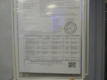

Смотрите какую красоту нашел на заправке в г.Владимир #547
Кстати заправил еще в канистру, чуть облил пальцы топливом, они жирные, так что по поводу смазки я бы не морочился

4 часа назад, Bubnilka сказал:
ВР шоссе Энтузиастов.
ЦЧ -47
Смазывающая  - 367
Плотность - 827
Т. помутн.  -18°
Т. фильтр.  -30°
как вам ТТХ стоит заправляться?
Жирные на уровне тактильных ощущений имхо не показатель, ДТ само по себе "жирное".
Что за противоизноска у Танеко ГТ-16 что за зверь. Судя по названию какая то фигня
Смазки меньше даже и не видел давно уже, если бы у танеко меньше 400 смазка была бы то вообще гуд, а так только присадкой приходиться добиваться.
