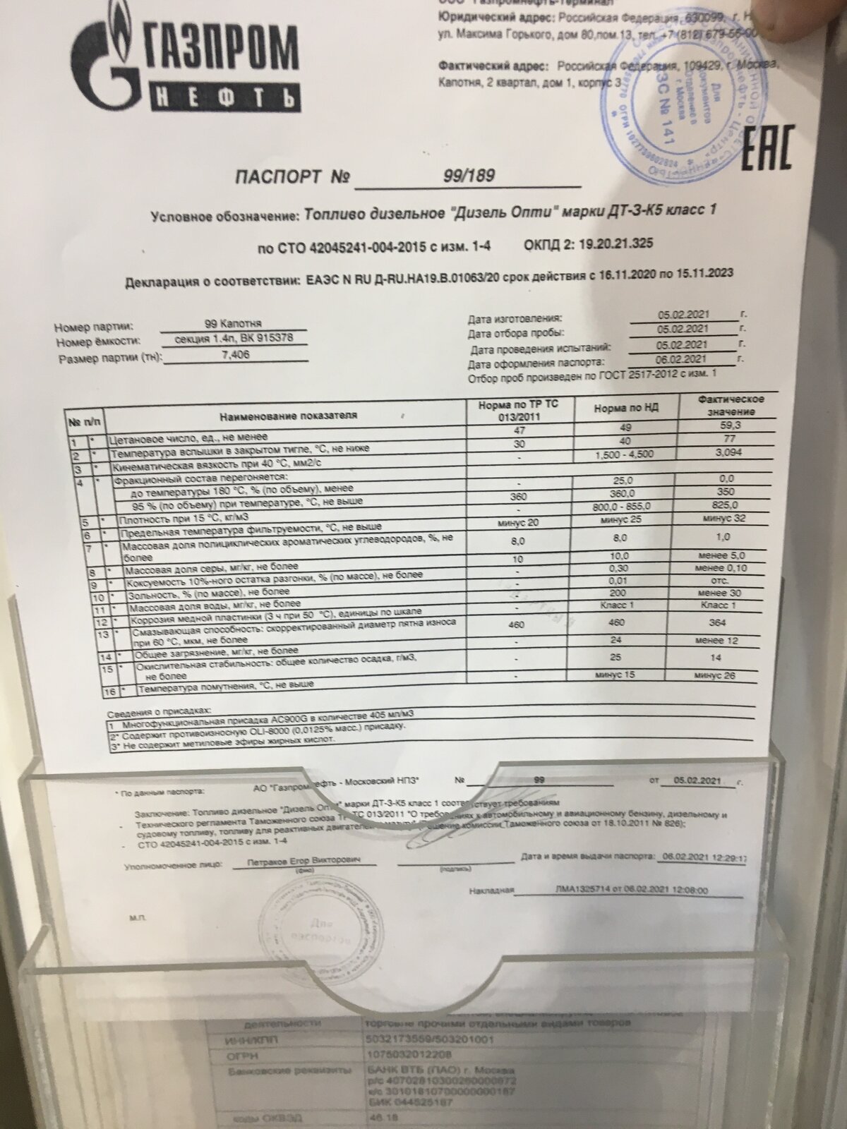

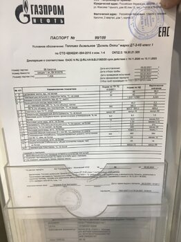

5 февраля 20215 г 11 часов назад, Xaff сказал: Это мне напоминает разговор девствеников о бабах - краем уха что то слышали, но на практике ни-ни. Вот так же и у вас - вы же не пробовали это топливо, а выводы какие то делаете, абсурд. ГПН после ремонта делает отличный дизель, не реклама, честно. Я уже пол года как в Москве (это важно, т.к такое топливо только с Капотни) заправляюсь только на ГПН (но паспорта смотрю) А мне другой напоминает, про слепо верующих...вы паспорт зачем смотрите...в выше приведённом конкретном паспорте, что указано...Фракционный состав до 180гр. по норме ГПН 25, по факту 32 из паспорта, гост в РФ не более 10....Почитайте, про перегонку нефти и на каких температурах, что получают...Конкретная партия либо дерьмо, либо ошибка в паспорте...Вам рекомендую вообще не заморачиваться с паспортами, а просто лить, где вывеска нравиться и машина летает, а учить будете, когда знания в голове появятся не только из практики...
5 февраля 20215 г 11 часов назад, Xaff сказал: Это мне напоминает разговор девствеников о бабах - краем уха что то слышали, но на практике ни-ни. Вот так же и у вас - вы же не пробовали это топливо, а выводы какие то делаете, абсурд. ГПН после ремонта делает отличный дизель, не реклама, честно. Я уже пол года как в Москве (это важно, т.к такое топливо только с Капотни) заправляюсь только на ГПН (но паспорта смотрю) Ну не напрягает, и не напрягает, что 32 указано вместо max по нормативному документу 25% (да и температура перегонки 95% объема предельна к max). Мне вот странно шатание от паспорта к паспорту/партии к партии - в "моем" паспорте 1-й показатель совсем 0, смазка при этом ненамного ниже (или при 32 по сравнению с 0 ненамного выше), 339 и 372, а температура перегонки 95% вообще при 98 градусах (и как они этого достигают)..разница между партиями 2 дня.

5 февраля 20215 г 2 часа назад, Mashinist78 сказал: А мне другой напоминает, про слепо верующих...вы паспорт зачем смотрите...в выше приведённом конкретном паспорте, что указано...Фракционный состав до 180гр. по норме ГПН 25, по факту 32 из паспорта, гост в РФ не более 10....Почитайте, про перегонку нефти и на каких температурах, что получают...Конкретная партия либо дерьмо, либо ошибка в паспорте...Вам рекомендую вообще не заморачиваться с паспортами, а просто лить, где вывеска нравиться и машина летает, а учить будете, когда знания в голове появятся не только из практики... В моем крайнем паспорте "Фракционный состав до 180гр" - стоит НОЛЬ и именно для этого я и смотрю паспорт качества. Ну а что касается 32%, то это же явная опечатка. Кст опечатки были и ТАТнефти, и у Лукойла - полистайте темы.

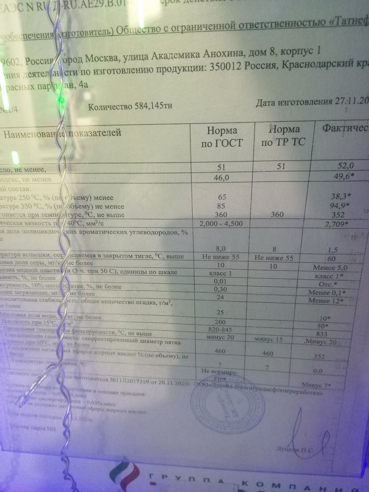

6 февраля 20215 г 15 часов назад, spieler сказал: Кто кого?) Второй паспорт намного более привлекательный.
6 февраля 20215 г 1 час назад, Faerbird сказал: Показать содержимое Не знаю как фото добавить у меня цитан 59,8

6 февраля 20215 г 33 минуты назад, Faerbird сказал: Пока ещё не понял пока ещё не понял . Завтра поеду за город заправлю второй автомобиль посмотри расход и тягу . По ощущениям машина летит . У ГПН, пока что, лучшее ДТ в Москве и М.о., хотя возможно и вообще в европейской части России. Изменено 6 февраля 20215 г пользователем Космонавт
6 февраля 20215 г 1 час назад, Космонавт сказал: У ГПН, пока что, лучшее ДТ в Москве и М.о., хотя возможно и вообще в европейской части России. +1. Установили новую современную систему по производству современного ДТ. В паспортах когда я заправлялся керосина "0". Что за народ, когда плохое качество - плохо, сделали отличное качество - вообще плохо. Ну народ. Изменено 6 февраля 20215 г пользователем SFedorovv
