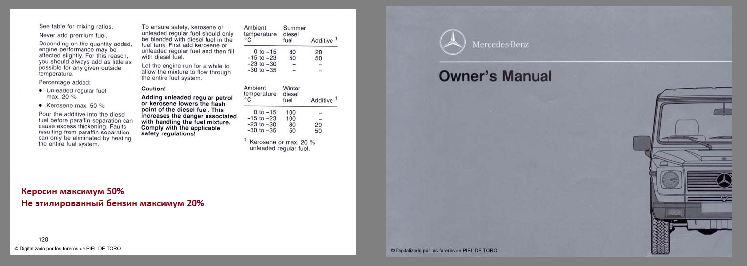

Да, топливо более маслянистое и лучше смазывает ТНВД и форсунки.
По бензинам\керосинам лучше читать мануал от машины.
Если можно, то там будет написано, что можно и сколько можно.
