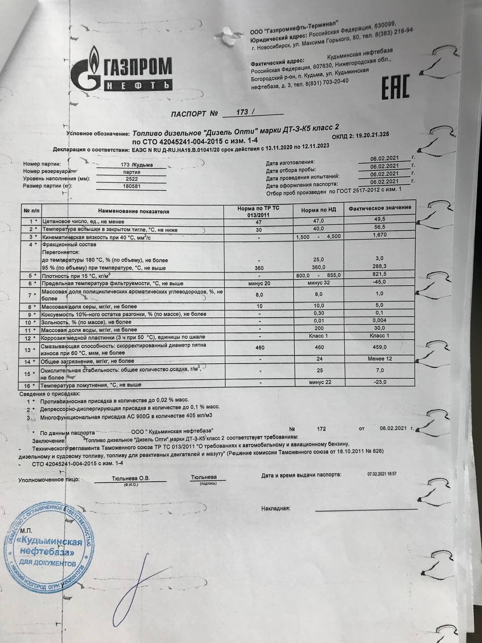

На ГПН топливе расход показывает 16.5, едет пободрее. Более высокая плотность видимо сказывается. Смазка как и Лукойла плохая.  Смазку я пытаюсь улучшить присадкой, у Партбокса есть ролик где он никак не мог улучшить смазку как раз зимнего топлива. Присадки только ухудшали смазку.
А вот ГПН Опти с азс на М7 в сторону  Москвы недалеко от Нижнего Новгорода. Показатели, как я понимаю, совсем невыдающиеся, но как ни странно по ощущениям работает лучше  дизеля Экто с Лукойла на дмитровке в Долгопрудном. У  Лукойл и расход субъективно больше, и тарахтит он на холодную ужасно.1038806584_photo_2021-02-1115_02_43.thumb.jpeg.8b6b15031235bb588017389a99b4ca04.jpeg

Я считаю, что да. Лукойл гонит шляпу, Танеко скурвилось, зато Роснефть стала пытаться всё чаще делать отличное ДТ. Просто всегда смотрите паспорт и не слушайте пердунов, которые не глядя на Луке или Танеко заливаются, просто по тому, что он "лучший". По крайней мере в Москве и М.о. ГПН лучший на данный момент, судя по паспортам ДТ.
Дельный совет, в субботу промониторю заправки по рязанскому шоссе,как я понимаю, главное это цетановое число ( больше лучше), смазка (меньше число), ну и температура замерзания( зима удалась в этом году)...
