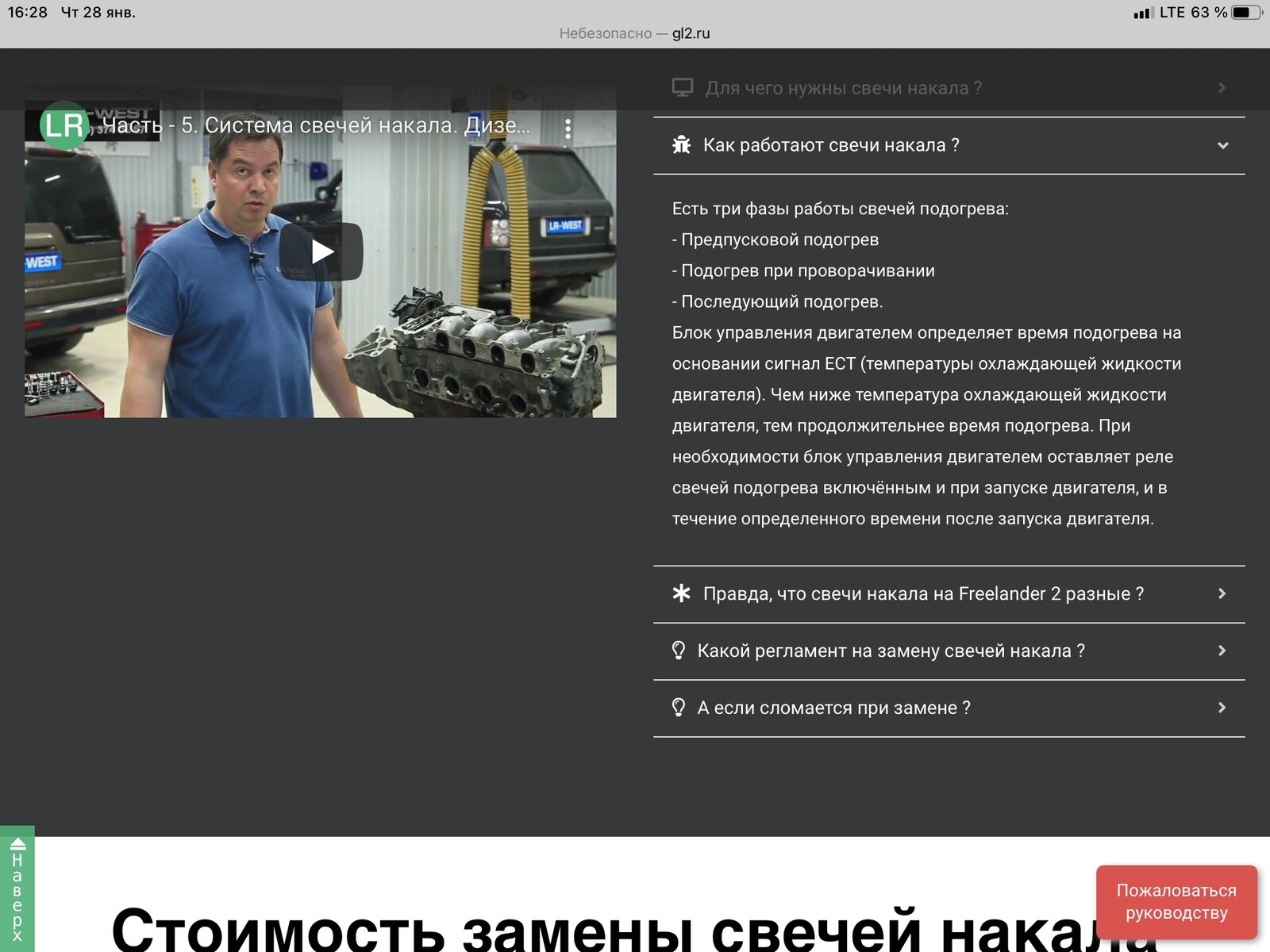

Mashinist78 1. Когда горит спираль - свеча нагревается и работает на полную мощность
2. когда работает стартер- свеча работает на полную мощность
3. когда двигатель запустился- свеча работает на половину мощности
время работы определяется алгоритмом в зависимости от окружающей температуры
это - технически обоснованные факты
ну а у кого какие персональные ритуалы, помогающие запустить мотор- личное дело каждого, ведь главное- результат
