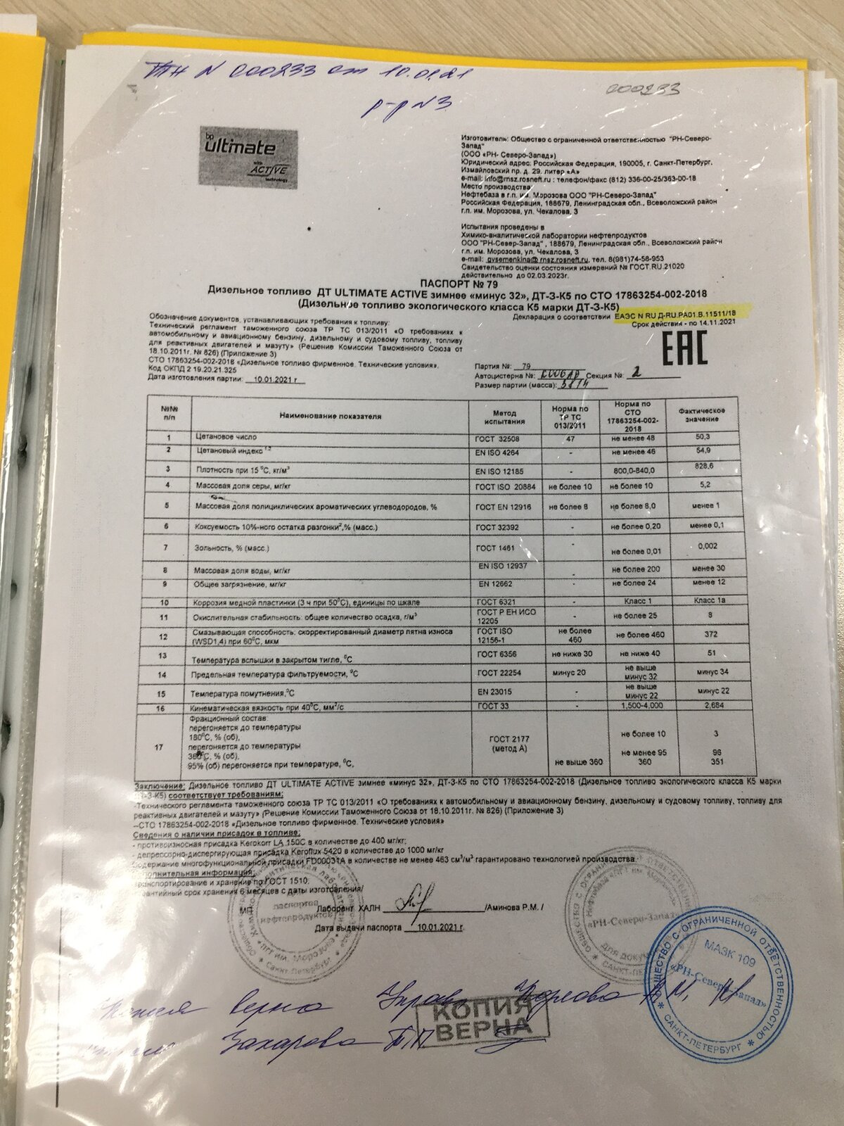

28 минут назад, Василий1969 сказал:
Смазка прям как в Европах :)
1 час назад, Василий1969 сказал:
Нарисован красиво, является ли смазывающая правдой...нет ИМХО....Это зимнее ДТ, керосиновые фракции есть 6%, вязкость 2,7 не высокая для таких цифр смазывающей...
Mashinist78 неужели доза 1 к 1000 противоизносной присадки так может повлиять на вязкость?
4 часа назад, Mashinist78 сказал:
Правильно! Не верим ни чему и льём тепловозное дерьмо Лукойла с цетаном еле-еле 47 и смазкой 450 или какой нибудь ноунэйм АЗС в дремучем лесу.
П.с. Если вы не верите в реальность паспорта ДТ, то это не значит, что он выдуманный, а значит, что вы заблуждаетесь и что в России всё же есть крутое, качественное ДТ.
Изменено пользователем Космонавт

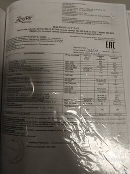

Всё просто: 1)остальные цифры в паспорте противоречат такой смазке (какие уже написал) 2) если цель это продвижение -конкуренция качественного топлива ВР была бы реклама по ящику (интернету), как с ГПН например, ибо маркетинг так работает 3) остальные смотрят на ВР и нервно курят в сторонке, а что так можно было:)...шутка 4) если вообразить, что в топливо добавили огромное количество противоизносной присадки, почему не указали её в паспорте и зачем такое количество, присадки очень дорогие (это убыточно) 5) В нашей Раши за денежку, какой хочешь паспорт нарисуют, потому что проверить сложно и никто не будет заморачиваться(кроме ПТФ)..Думаю, что это просто ошибка или стёб лаборанта ИМХО, прикладываю паспорт в Питере с 3 присадками, где цифры больше похожи на правду.1D61C3A4-454B-436E-9893-69CFAE5C59D0.thumb.jpeg.29ede2755fb7c9b9eba4701ba52ac6d4.jpeg
14 минут назад, Mashinist78 сказал:
В целом согласен, кроме противоизносной присадки. Она не дорогая. Даже если покупать в розницу, а если бочкой то  еще дешевле. Тут на форуме их продают.

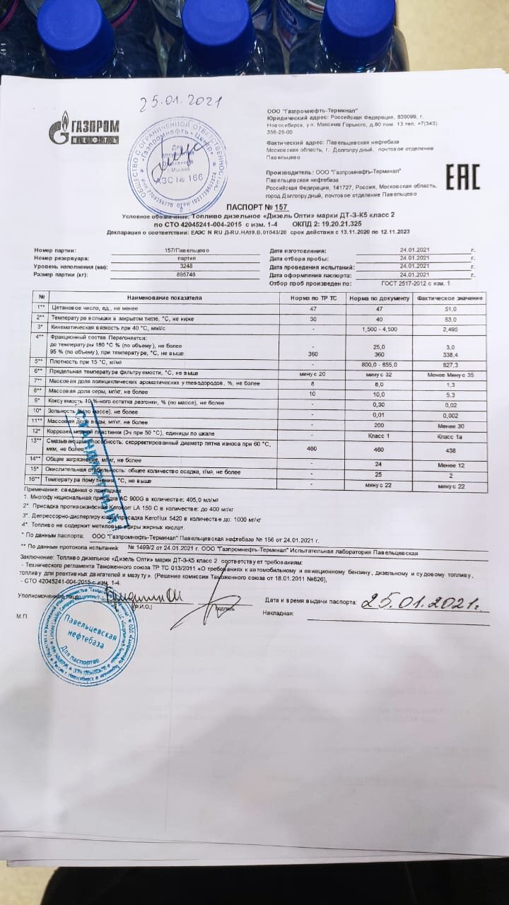

Залился отличным ДТ на ул. Сормовский проезд, АЗС Газпромнефть, Москва. Паспорт на обозрение клубней.

1 час назад, Космонавт сказал:
Вот то что я хотел попробовать , такие хорошие параметры . Почему от партии к партии скачет качество на гпн?

17 часов назад, Космонавт сказал:
Если из цифр...будет более сложный запуск(от понижения температуры за бортом будет усугубляться) и потеря в динамике, в остальном при отсутствии морозов должно быть без изменений...Это теория, практика покажет истину...запуск из за температуры вспышки, динамика из за смещения фракционки в сторону утяжеления.
