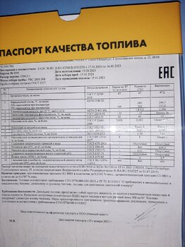

Шелл юг на каде, халява кончилась, обычное завезли.
4 часа назад, serg46376 сказал:
ЦЧ и смазывающая печалит.....похоже на паспорта ДТ Кинеф(Кириши)
18 часов назад, Kedr747 сказал:
Паспорт более чем месячной давности!
Сегодня залился на ГПН в Мякинино (64км МКАД), температура помутнения -30, смазка 329. По текущей погоде как-то более оправдано (до-27ночью по области обещают). Тлф  в машине оставил, -фото паспорта не будет.
Посмотрим, что ответят

Печально это. Мы тут паспорта выкладываем, обсуждаем их, а что по факту заливаем не знаем.
