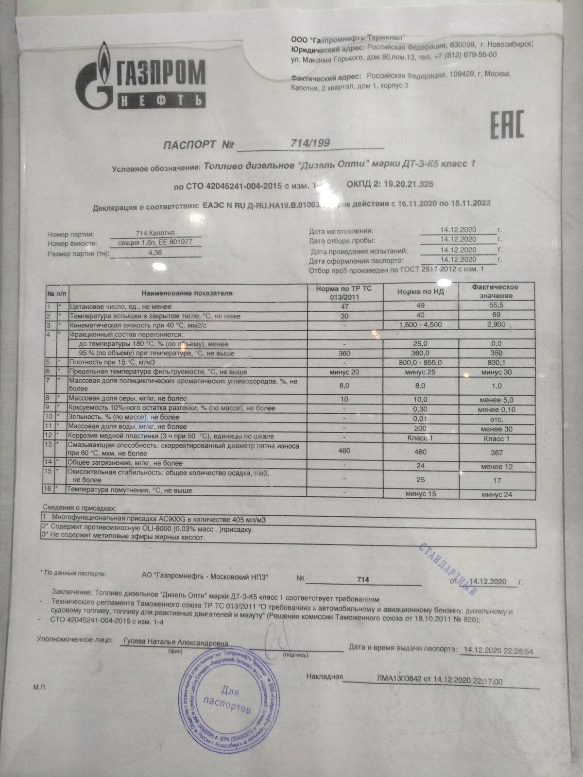

14.01.2021 в 10:19, Dmiter сказал:
От "основы" фракции разве не зависит?! +Разные параметры ТП и ПТФ, хоть и небольшая разница, видимо и это влияет на смазку.
Ещё как зависит, только там микс из фракций полученных при перегонке на разных температурах. С ПТФ решают разными путями, в зависимости от возможностей НПЗ (оборудования) либо вторично очищают, облегчая состав полностью или частично, либо добавляют присадки, берут фракционку полученую при более низкой температуре перегонки. Смазывающая способность получается путем добавления пром присадок в любое топливо, причём чем легче состав, вязкость, плотность (хорошая зима) тем сложнее этого добиться...разница цифр ТП и ПТФ может говорить о том, как получилась зима.
Вообще паспорт на зимний дизель интереснее летнего:))) Смотрим фракционный состав, а там появляется графа до 180 градусов перегоняется (не более 10процентов) по объёму.....а это самые настоящие керосиновые фракции (керосин):))) Далее, если посмотреть характеристики (керосина) получаем (для чего это делается), что его добавление ухудшает смазку и цетан, снижает температуру вспышки(лучше запуск в мороз), и улучшает характеристику ПТФ топлива...С керосином в соляре зимой ездим....

Лучший дизель в Москве, пока что. Кстати, надо бы глянуть паспорта BP - поговаривают, что тоже очень недурное качество ДТ.
1 час назад, Dmiter сказал:
ААЗС 167 ул. Озёрная, сегодня, ДТ по 45.5 вышло по сути (на Стелле 46.55). Чёт цетан маловат:sarcastic:. В связи с прогнозами о предстоящих сильных морозах, эта ночь вообще вроде как рекорд последних 4-х лет, решил не рисковать, долил дополнительно диспергирующей присадки. Будем посмотреть.
Паспорт более чем месячной давности!
