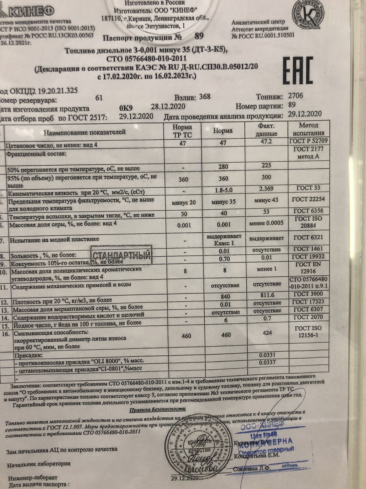

Привет всем. Подскажите мне по этому дизелю. У меня в деревне всего 2 заправочные станции. Расшифруйте пожалуйста, можно лить или воздержаться?
Хорошее обычное зимнее ДТ(не премиум) Докопаться можно только до смазывающей...нормальные цифры должны быть 400 и менее.
1 час назад, Mashinist78 сказал:
Цетан 47, значит по факту где то 46. Грусть и печалька.

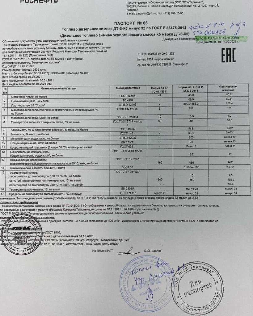

По моему скромному мнению если морозы не сильные и есть смазывающая присадка что бы в топливо добавить. То у Роснефти получше.

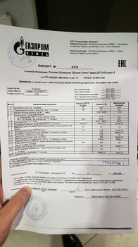

Катал на НГ праздники в Карелию, наездил всего 2000 км (по сути до базы отдыха под Петрозаводском) и обратно в Мск через СПб (заправиться и помыться).
Так вот: по выезду и по приезду заливал отличный зимний дизель с Капотни от ГПН (один из паспортов прилагаю).
По дороге туда решили не тратить лишние 1,5 часа на заезд в город и заправиться на ГПН в д.Синявино а/д "Кола", на 46-км Мурманского шоссе.
Поскольку запаса топлива после пройденных 700 км с предыдущей АЗС было не ахти, а ближайшими по пути следования (до куда хватило бы топлива) из более-менее известных были только Кириши, да и не знал я, на каких АЗС в Карелии можно хорошего топлива залить.
А в предновогоднем путешествии не очень то хочется гонять по АЗС в поисках "того самого Танэко...ГПНа".
Залил полный бак того, что было: ЦЧ = 50, вспышка = 50, смазка = 459...да, да...тро-ло-ло от ГПН
И как назло - на этом топливе предстоял самый тяжелый участок пути с постоянными обгонами 100-160, где и так дизель не блещет, а на этой бодяге стал совсем мертвый.
На обратном пути уже плюнул на потерю времени и решил доехать до северной столицы, где заправил G-Drive Diesel - сравнив по памяти параметры с Капотненским ОПТИ, конечно огорчился за жителей северной столицы, но порадовался за москвичей: ЦЧ = 56, вспышка = 52, смазка >450.
Но зато авто мгновенно ожил - вернулась тяга, теперь чтобы ехать не нужно топтать педаль в пол.
По возвращению в Мск залил уже привычного для Капотни топлива с ЦЧ 58+, Вспышкой 60+ и смазкой около 350.
Резюмируя и вспоминая свою поездку в СПб в сентябре - МНПЗ в Капотне стал делать реально качественное топливо, посредственную бодягу можно хапнуть и на брендовой АЗС. Современные моторы любят высокий цетан - дизель тоже может быть гонкой :yahoo:
ЗЫ. Попробую, пожалуй, ещё разок залить Танеко - проверить, реально ли оно стало настолько хуже, насколько упали показатели в паспорте, ну и надо же куда-то девать накопившиеся 800руб бонусов...
Сорри за многабукав)

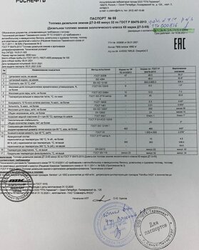

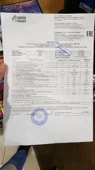

Нефтьмагистраль. Смазывающая 458!! Остальное вроде норм же?!
А что означает Дизель класса 2?
14 минут назад, Lirikman сказал:
Один в один сегодня только на азс ГПН пр Вернадского
приехал на лампочке и из-за смазки  залил 15л.
Есть один минус в этой финально-красивой истории...последний паспорт это характеристики летнего дт(вязкость сто процентов, отсюда и хорошие цифры по смазывающему пятну) надеюсь вы это понимаете и там где вы катаетесь нет сильных морозов...В Питере например сейчас не жарит. Удачи...
1 час назад, Lirikman сказал:
Вот интересно, присадка и ее количество такое же, как в паспорте со смазывающей 378 из темы про ДТ Опти. Откуда такой разброс значений, погрешность измерения?
