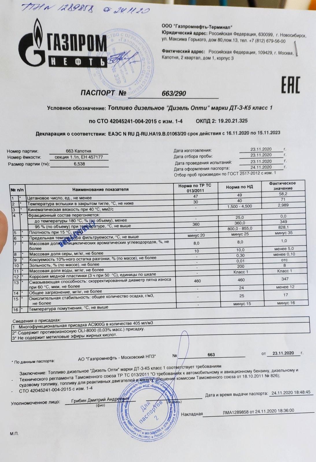

25.11.2020 в 00:37, cergi123 сказал:
Не знаю где вы свежие фото делали, ну нас уже в Краснодаре Арактик появился, наверное скоро морозы придут, хорошо что на север скоро ехать нужно.
походу перепутали направление вагонов... на север похоже увезли межсезон :)
вот сегодня увидел на Газпроме, но не заправлялся...
Зимнее -35 с рекордным ЦЧ 58,2, ЦИ 71!, смазка 347, плотность 828, ... я последний раз такие космические показатели видел у Танеко и то 2 года назад. Танеко теперь и близко такой не делает темболее зимнее... надеюсь таким останется через неделю когда дожгу BP c ЦЧ 49
АЗС по адресу: Московская область, Сергиево-Посадский городской округ, посёлок Скоропусковский (по факту Мишутино, под боком Родильного дома)
Изменено пользователем djinaik
1 минуту назад, djinaik сказал:
ЦИ 71!
А где вы нашли цетановый индекс 71 ? Это всего лишь температура вспышки.
=SmiLe= Цетановое число 58 и плотность 828 для зимнего ДТ это тоже ооочень хорошо!
Пожалуй, ЦЧ 58 для зимнего, это абсолютный рекорд за всю историю наблюдений. У Танеко несколько лет назад 57 было, но  не помню точно, межсезон это был или зима. Скорее межсезон.
А что мешает нашим клубням, которые ездят в ЕС, сделать скрин с их паспорта качества топлива (или как он у них называется) и выложить тут?
