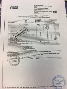

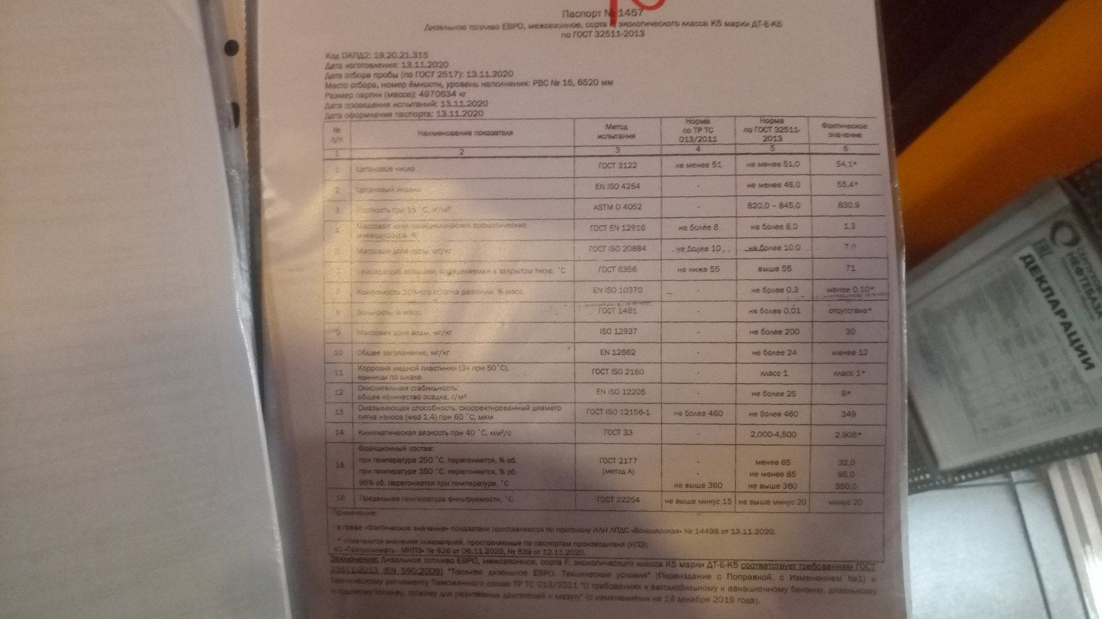

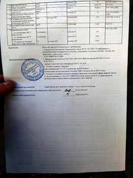

Танеко, Челябинск, 19 ноября
Смущает температура помутнения - 17, при предельной температуре фильтруемости -43
Цифры космические, можно верить или нарисовали?
Отличное межсезонное ДТ на General Fueler в Люберцах.
Изменено пользователем Космонавт

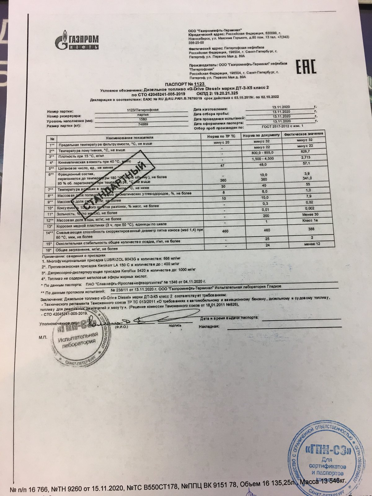

Только что, Mashinist78 сказал:
Абсолютно реальные цифры. Фирма не поскупилась на присадки. Надо бы глянуть на ГПН их ДТ G-Drive, любопытно стало.
Понял, спасибо. Паспорт СПб ГПН на Придорожной аллее.
