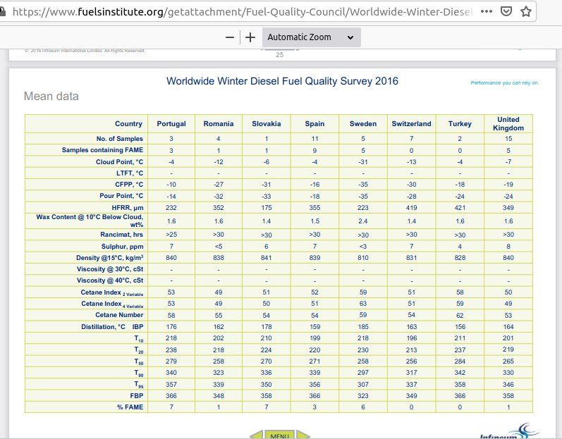

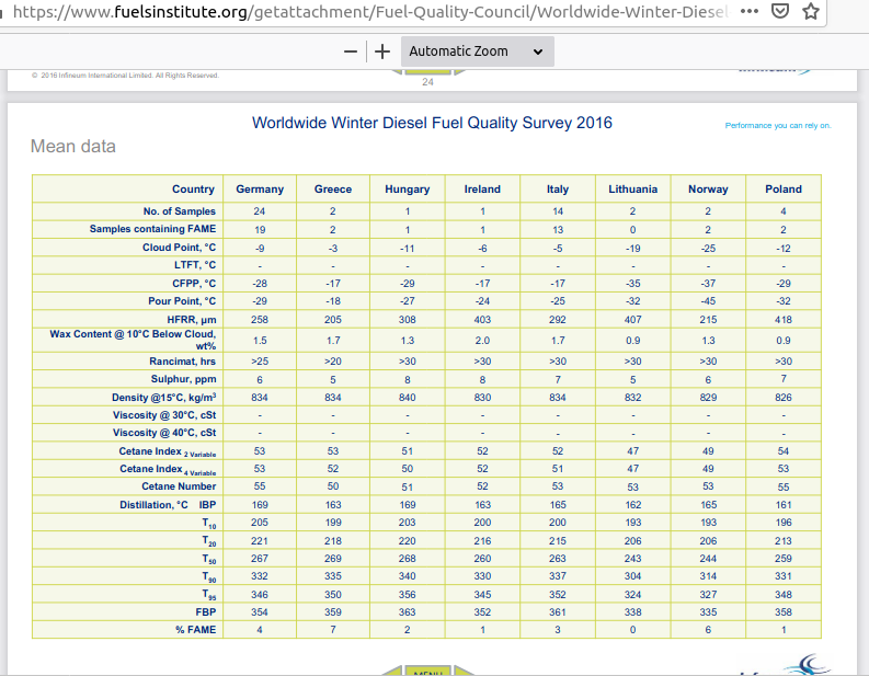

20.11.2020 в 18:22, HiluxSX сказал:
Эти данные конечно же не из ютюб канала. Канал просто ссылается на широкомасштабное экспериментальное исследование, которое в 2016 году было проведено компанией  Infineum по качеству дизельного топлива в разных странах и регионах. И там действительно были, путём анализа проб соляры с АЗС из разных стран, выведены средние значения по всевозможным параметрам. В том числе и интересующий нас показатель - смазывающее пятно Lubricity HFFR.
Касательно смазывающей способности, там указано, что в Европе оно варьируется от 175  в Словакии до 419 в Швейцарии. В США, кстати, оно в диапазоне 406-449 по регионам, в Канаде 446, в Японии 375-505.
России в списке нет, но есть Беларусь, где скорее всего Российская солярка - 436.
Так что по смазывающей наше диз. топливо в компании богатых стран большой семёрки - G7.

Хорошие таблички, только без печати.Смайл не поверит, скажет подделка.
Изменено пользователем ПавелТ
2 часа назад, ПавелТ сказал:
Какая вообще разница поверит он или нет. Это не имеет значения. Лично я уверен, что примерно похожие цифры в европейском ДТ имеются. И вообще не удивительно, что у них дизеля ходят по 500-750 т.км, потом их пригоняют к нам, скручивают пробег до 150-200 тыс. км. и катают у нас ещё тысяч 200-250. Понятно, что у них в Европе много трассы, но тем не менее. Всё таки их солярка лучше нашей, хотя наша ОЧЕНЬ серьёзно выросла в качестве за последние 20 лет. ГОСТы по ДТ давно пора ужесточать. Кто то будет плакать, что цены начнут расти... А цены не растут при дешевеющей нефти? Цены не растут при дорожающей нефти? Всё едино. Пусть хоть солярка будет достойного качества.

4 часа назад, ПавелТ сказал:
В нашей зимней солярке 312 смазка. И чем ваши скрины лучше нашей зимней солярки тогда? Тем ,что стоит оно в 3 раза дороже, а смазывающая всего на 100 единиц лучше?

=SmiLe= а разве "про лучше" и про цену с моей стороны разговор? Есть инфа (таблица) без печати со смазкой в районе 200 - Вы верите ей?
29 минут назад, ПавелТ сказал:
Где? Я вижу 407, 427, 308, 355 и другие. Или вы видите только 200 ? Тогда странно.
На наших АЗС зимнее топливо 312, что лучше чем "евро-6" в Европе по вашим же фотографиям-скриншотам. Или вы предлагаете мне выборочно смотреть только туда где смазка 200 ?
=SmiLe= видимо мы не поняли друг-друга.Бывает...
Вы верите что есть топливо с пятном износа 200 ?
