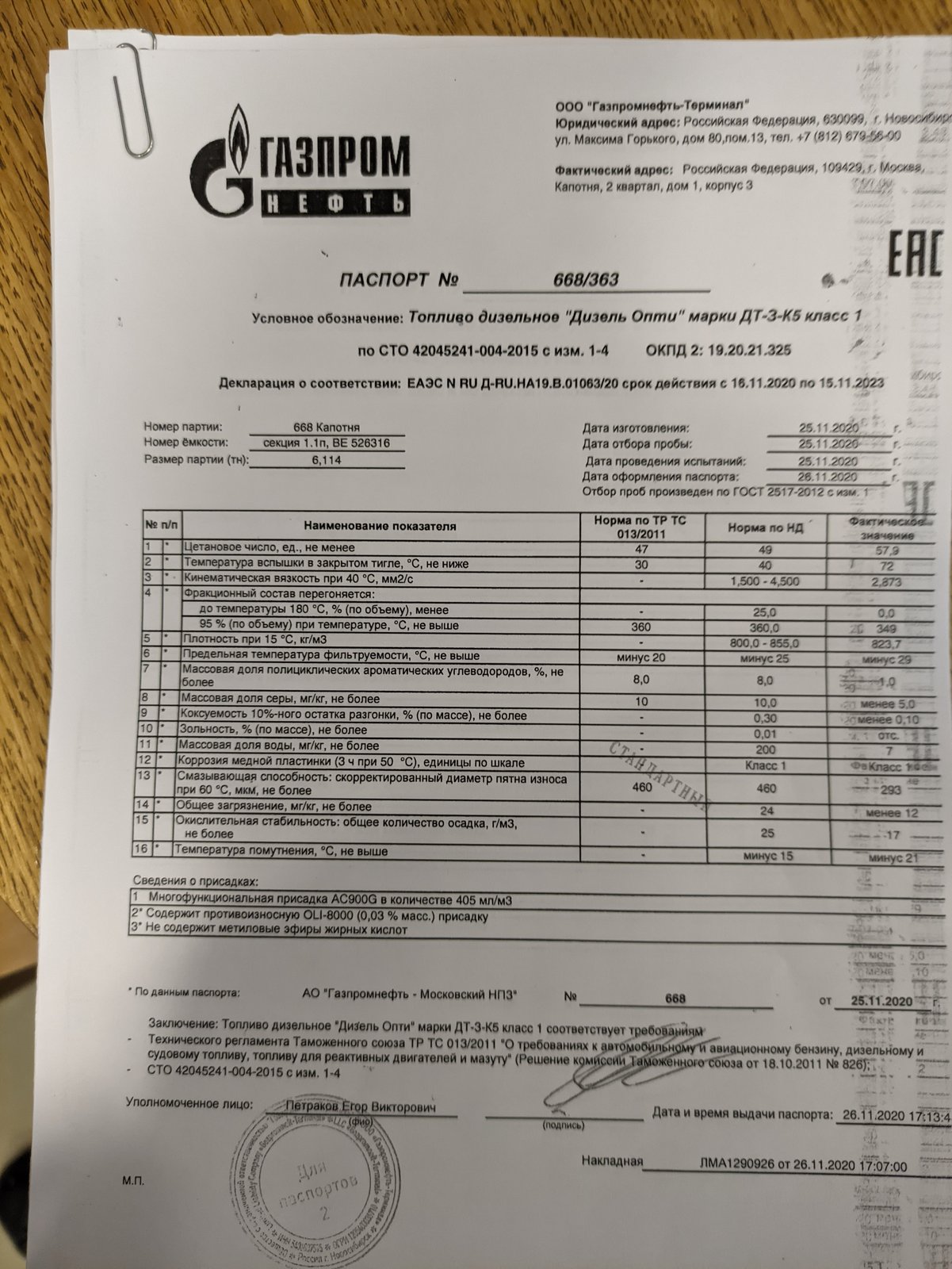

Газпромнефть на м2 азс  #13 первая после границы тульской и московской области, цена 46.15.

26.11.2020 в 02:00, Mr.S сказал:
Пожалуй, ЦЧ 58 для зимнего, это абсолютный рекорд за всю историю наблюдений. У Танеко несколько лет назад 57 было, но  не помню точно, межсезон это был или зима. Скорее межсезон.
В Реутове на Транспортную завезли партию подобного ДТ. Цена 47,05
Изменено пользователем Gr@d33
Добавлен паспорт
Пора возвращаться на Газпромнефть, Танэко нечем теперь козырять будет.
3 часа назад, Gr@d33 сказал:
Тоже сегодня был там. Заехал на резерве, глянул паспорт и заправился до полного (более 90 л).
С заправки уезжал не веря своим глазам, такого Опти никогда не видел.
18 минут назад, Владимирович сказал:
Ну и как впечатления?
2 часа назад, ПавелТ сказал:
Дизелёк мурлычет)) Правда до того как увидел паспортные цифры  перед заправкой впервые залил в бак смазывающую присадку Kerokorr LA99C. Так что результат не достоверный. Получилось масло масляное))
4 часа назад, Rein сказал:
Посмотрим, как со стабильностью будет, а то может партия одна такая случайно получилась:pardon:
Но смазка 293 "почти как в Европе", если десятки откинуть, радует.
Нефтьмагистраль 47,29р на Быковском шоссе -вполне прилично...
46 минут назад, Optovik сказал:
Многофункциональной присадки нет, как на ГПН
31 минуту назад, Dmiter сказал:
Там есть противоизносная OLi-8000  и цетановое число в норме... Это есть ГПН.Капотня хорошее топливо делает.
Изменено пользователем Optovik

Заехал на Транс-АЗС
Удивился.
Подскажите что за топливо?
Паспорт какой-то странный.
Мало данных.
Нет смазки.
Обычно торговали топливом от ГПН
А это что за чудо?
23 минуты назад, Игоряныч сказал:
Заехал на Транс-АЗС
Удивился.
Мало данных.
Нет смазки.
А это что за чудо?
Кто ж его знает, это у ТРАНСАЗС надо спрашивать, может Протокол испытаний ООО Атланта-С (это ихняя же контора) дадут и там ссылка на что-то будет:D
