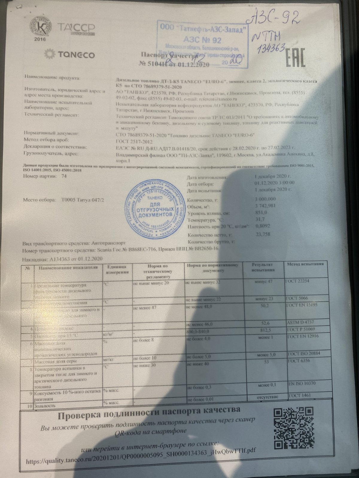

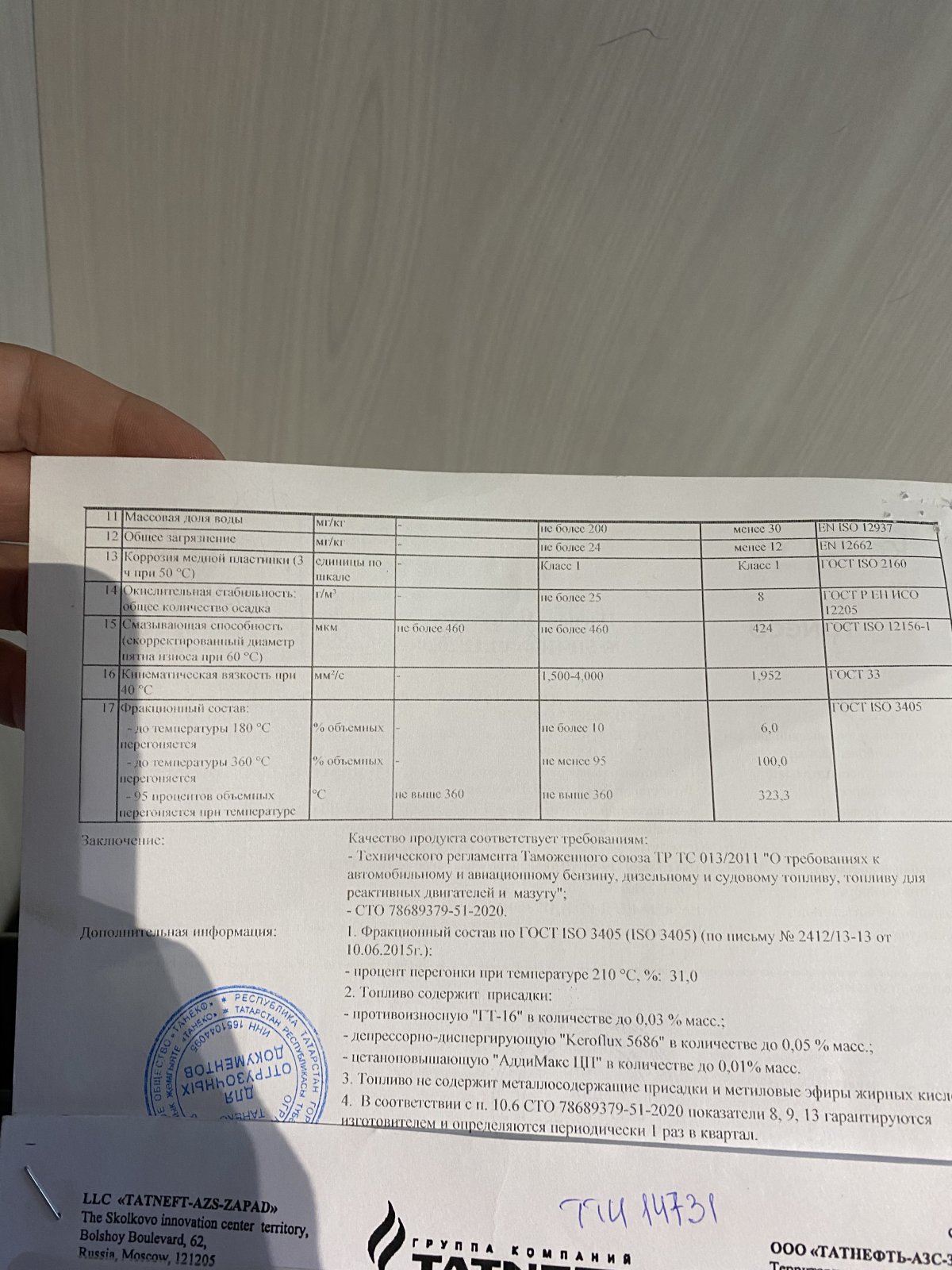

Вчера ВР г. Жуковский
Цетановое число - 49
Смазывающая - 453
Температура фильтруемости - минус 19°

Который франшизный в сторону Москвы? Что там по паспорту было не помните?
6 минут назад, disco3000 сказал:
Абсолютно верно. Долго выяснял какое топливо, зимнее или нет. На ней низкая проходимость именно по дизелю, поэтому были сомнения. Девушка сказала, что долго сливали из резервуара с Танеко летнее, чтобы завезти зиму. Паспорт висит от 20.11, дата производства топлива 5.11 Новый завоз от 01.12, но паспорт остался старый.
Цетановое число - 57
Смазывающая - 312
Температура фильтруемости вроде минус 25.
Bubnilka спасибо. вроде как и довольно близко, но вот смущает как раз оборачиваемость топлива и франшиза... лето то они сливали по нужде, а вот зима будет до июня у них
Сейчас на всех татнефтях в Москве такая партия, из Жуковского. Исключения бывают на трассах, иногда напрямую с завода привозят.
И оборачиваемость танеко сама по себе небольшая, это вам не ГПН.
Изменено пользователем Mr.S
