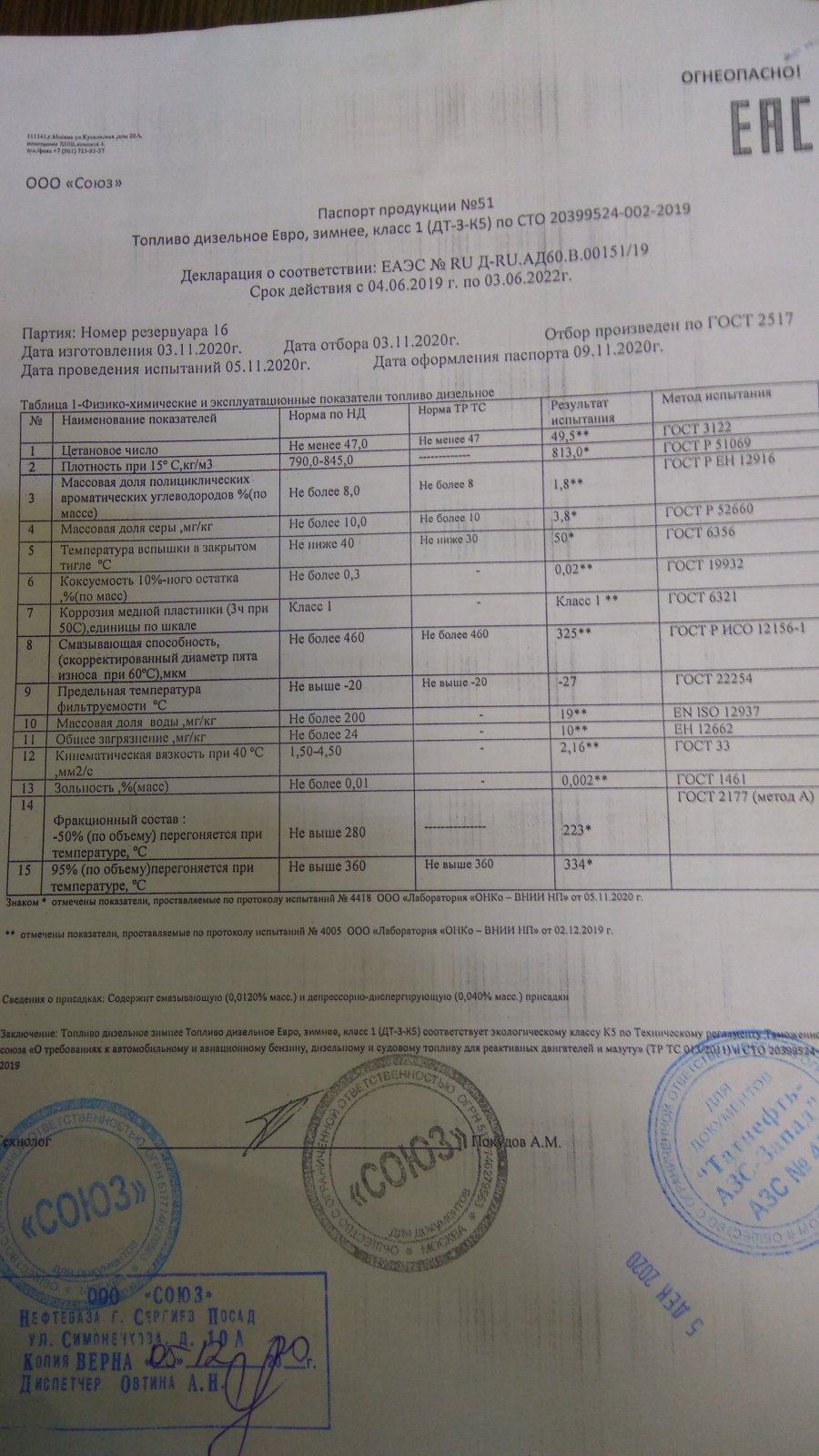

Татнефть на Дмитровском шоссе.
Паспорта ДТ Танеко и ДТ непонятный производитель.
Раньше был поставщик Волга-Ойл. А сейчас какой то Союз.

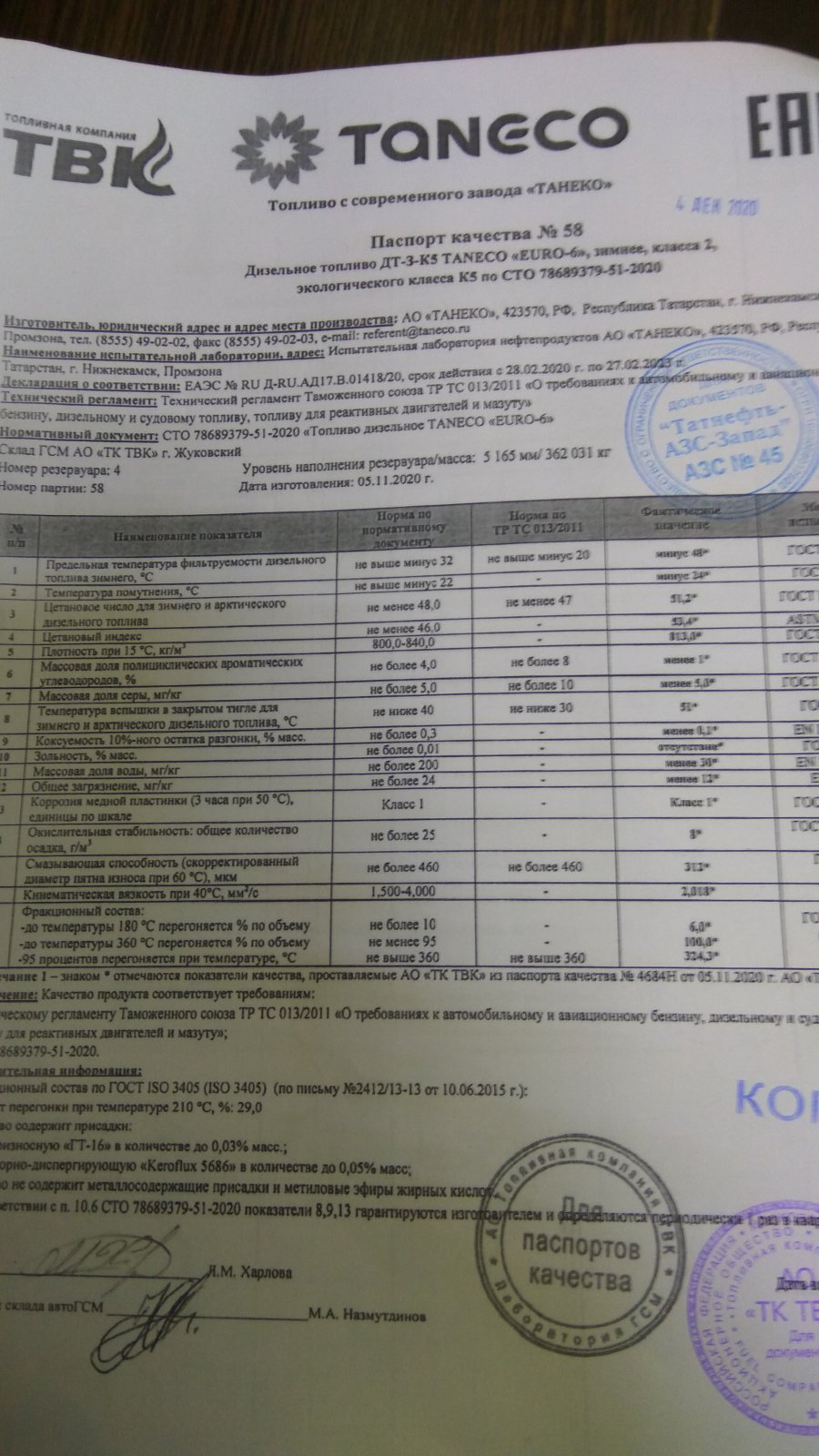

Я уже вообще не уверен, что от цифр в паспорте что-то зависит, ибо после недавних постов о чудо-зиме от ГПН в течение дней 3 заезжал на все АЗС ГПН по своим маршрутам, и нигде такой зимы не было.
В итоге залил межсезон: ПТФ -22, вспышка 78, ЦЧ 54, смазка <400 (паспорт прилагаю) - по цифрам не хуже летнего Танэко, который до сих пор плескался в баке, но машина ощутимо стала хуже реагировать на газ в районе низких оборотов. Если ехать "газ-в-палас", то вроде так же бодро.
Сегодня на Лукойле когда заправлялся удивился обилию пены в горловине. Заправочная колонка на вид староватая, пошарпная, концевик пистолета какой-то толстый по сравнению с другими Лукойловскими заправками. По сайту пробивается как их собственная.
ЦЧ 49, ЦИ 53, СС 419, -21С/-30С из того что запомнил.
Нормально ли это, что много пены в дизеле? Или дело может быть в самой колонке - как она топливо нагнетает?
Изменено пользователем HiluxSX
