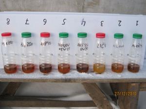

Помутнение масла это кристаллизация парафинов, при производстве базовых масел путем очистки нефти, как раз избавляются от этих парафинов. Синтетика ПАО делается не из нефти, поэтому при заморозке остается прозрачной. Теоретически лучше то масло которое меньше мутнеет - но этим все не ограничивается. Встречаются масла мутные, но догнанные пурпоинт депрессантом так, что очень шустрые в отрицательные температуры.
Пример ZIC Gasoline LPG 0W-30
посмотрите какой он мутный на этой фото
и посмотрите какой он шустрый по сравнению с остальными более прозрачными маслами в -24С
Номера масел:
1) Petro-Canada Duron Synthetic 0W-30
2) Petro-Canada Supreme Synthetic 0W-30
3) ZIC 0W-30 Gasoline LPG Semi-synthetic
4) Ravenol SSO 0W-30
5) Mobil1 New Life 0W-40
6) Ravenol SSL 0W-40
7) BP Visco 7000 0W-40 (not C3 - old)
8) Castrol EDGE 0W-40
Победители по местам:
1) Petro-Canada Supreme Synthetic 0W-30
2) ZIC 0W-30 Gasoline LPG Semi-synthetic
3) Ravenol SSO 0W-30 и Ravenol SSL 0W-40 и Petro-Canada Duron Synthetic 0W-30
4) Mobil1 New Life 0W-40
5) BP Visco 7000 0W-40 (not C3 - old)
6) Castrol EDGE 0W-40
