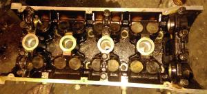

Был давече, на уазовском сервисе, нормальный сервис, не дилеры, мужики в основном уазы мучают. Я там по поводу прошивки был. Ну и шарился, пока прошивальщика ждал. Разговорились, естествено про масла. Ну и лукойл, упомянут тож был.
В итоге показывают мне движёк разобранный, смотри, мол чел на лукойле ездил, 60 тык.
Вид мне не понравился.
К сожалению инфы про интервалы и какое конкретно масло и прочее пока у меня нет, обещали хозяина подробно распросить.
Все таки интересно, может еще что добавлю.
Цепочку еще с другого, от грм, обросшую шламом показали, фотку увы не сделал. Тож, мол на лукойле катался.
Я на этих противоречиях, даж забыл спросить, по какой причине движёк раскидали.
Изменено пользователем Ermito
Вангую - или это была лукойловская полусинь, или неприлично большие интервалы. Ну или все вместе.
Думаю, что перекат. Экономили на ТО. Вещь знакомая
Скорее всего был 10w40 супер или люкс(в лучшем случае). С заменой раз в 10000 км и езде исключительно по говнам на рыбалку (зимой не глуша движок чтобы не замерзнуть). Ну и иногда в магазин и работу. Моточасов там было под 600. Так что результат еще ничего, повезло что движок не сильно теплонагружен.
скорее 15-20 тыс. км.
соглашусь. или 10 тык, но по говнам, пробкам и не глуша на месте
