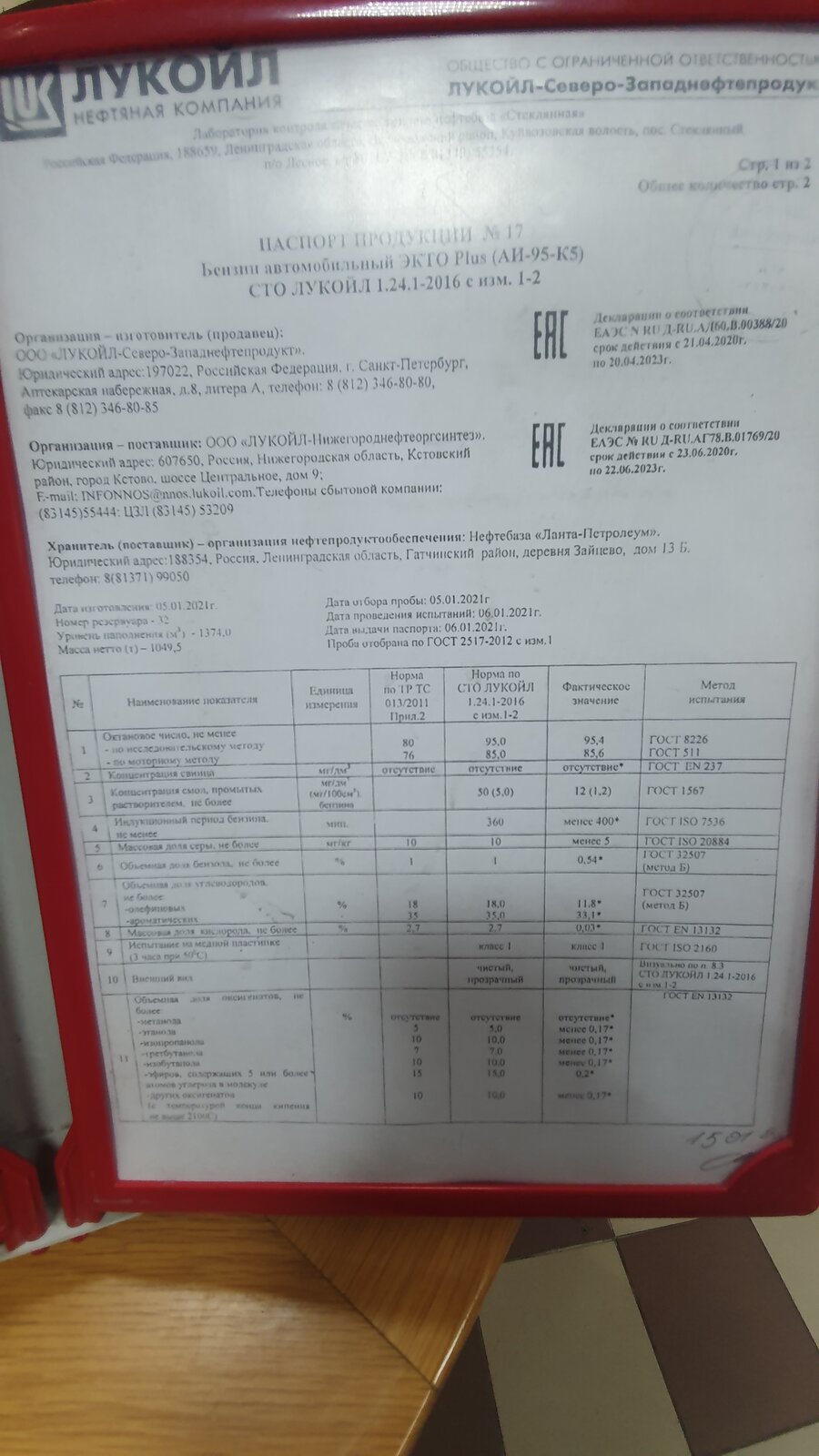

22 часа назад, IliaP. сказал:
хороший зимний 95 кстовский,  не сильно гадящий и экономичный! да и 100 с кстово!
пс. с правильными ДНП
в москве в юзао по прежнему с 61ДНП-лето
Только чтото с фракционкой у них случилось. Так ли будет пулять на нем?
Подтверждаю на югах- Кстово,  азс Народного Ополчения (паспорт во вложении) Хмыр пуляет зловеще, даже мой атмо овощ.
Shamhoon это Азс рыбинская, за поворотом с Киевской улицы? Там всегда Евро95 с Бронки, всегда! А экто 95, как правило с Волгограда. Живу там рядом на Московском проспекте... знаю 100%
Проверил сейчас, это за звездой невы, рядом с рольф, не знаю, я там никогда не заправлялся, там скорее всего,  тоже самое, что и на рыбинской, благо локация одна.
Листа с фракцией
не было, как и всегда на Ополчения
Изменено пользователем Kovitek
В районе Мкад на Домодедово 61ДНП Лук кстовский классический летний. а 100 экто-75 ДНП
Танеко башляет 95 таким же летним кстовским дешевле, 61 ДНП, а 92-с трассы НБ! танеко 100-101/91 ОЧИ/ОЧМ и ДНП 79
залил в  итоге безоксигенатный арктический капотни ГПН
Хмыр летний в ЮАО и ЮЗАО москвы с ДНП 61 и плотность 749, очи/очм 96 почти на 86. фракционка тяжелая, классическая для кстово.
в питере уже зимний, легкий по КК
пулять вообще не вариант даже на шипах (новые от конти), мрак на мкаде и в москве. по расчищенной пулял но до 90-100 не больше, иначе при торможении в утиль авто.
направил жалобу в кстово, посмотрим что новгородские будут мямлить
1 час назад, Kovitek сказал:
Листа с фракцией
Лист с фракцией есть, нужно просто паспорт достать от туда и на обратной стороне все есть.
Да, это между Звездой Невы (как раз их тестовый Мерседес заправлялся рядом) и Ауди Центром Витебский. К слову на ней 95 сейчас только Евро, а несколько лет назад был только Экто и по хорошей цене (как всегда на рубль меньше, ибо ночью она автоматическая).
3 часа назад, Michelin сказал:
Да?)) ничего подобного, сколько раз вытаскивал, ничего там нет (второго листа), не надо людей считать..., что они не знают, как может быть. Паспорт лукойл печатается на двух листах, а не на двух страницах, да в прочем, как и все если укладываются.
10 часов назад, IliaP. сказал:
Не знаю Илья, у меня сцеп серьезный, три раза тфу, Мишлен x-ice North4, 1000 шипов на 4 колеса при очень мягком сплаве резины, но с места кто пуляет-то в такую погоду и на такой дороге..., да потом еще и в тиски резко дает.
9 часов назад, Kovitek сказал:
Хм. А я не про второй лист, а про обратную сторону листа. Как раз на обратной стороне листа (2 страница)  все есть и никого никем я не считаю.
Изменено пользователем Michelin
Spoiler
не с места имел ввиду, на расчищенном асфальте со льдом естестественно. мишка за счет кол-ва шипов лучше и мягкий сплав, конти более жесткий
Нету, проверял... про обратную сторону тоже ответил, нету паспортов двухсторонних, паспорт печатют на двух листах, а не на двух страницах.

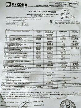

Лукойл в Тольятти
Отличный бензин. Ушел с Шелл на Татнефть. Машина поехала легко. По составу тоже все отлично. Потом, после нескольких заправок залился и машина затупила. Решил, что на Лукойле больше контроля, а на Татнефти можно заправляться только на проверенных заправках. По сравнению с Татнефтью, на Лукойле двигатель работает тише и как-то более упруго и эластично. На нормальной Татнефти двигатель раскручивался легче.
5 минут назад, SL1 сказал:
Расшифруй паспорт.
