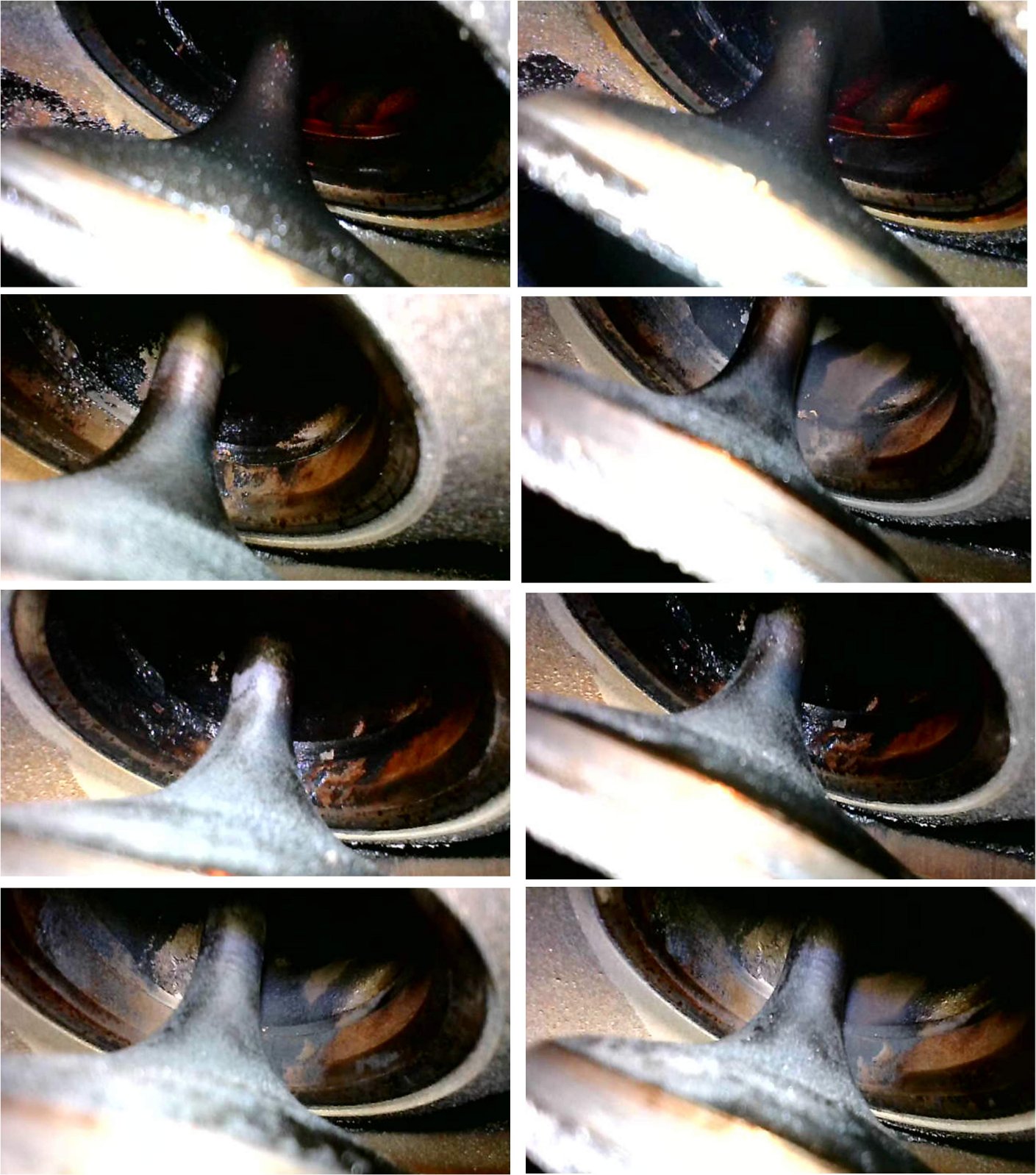

Результат применения данного очистителя  на автомобиле Honda, двигатель K24Z4.
Использовалась согласно инструкции – в бак перед заправкой. Бак с паспортной ёмкостью 59 литров. Топливо выжигалось в городских условиях до «лампочки».
Пробег составил 335 км. За это расстояние израсходовано 50 литров бензина.
Левая колонка фото впускного клапана до применения, правая после.
Строки соответствуют номерам цилиндров.
Alex-70 ещё раз убедился, что применение подобной химии лучше приурочить к длительному прохвату по трассе, когда её действие усиливается высокотемпературной самоочисткой. По фоткам - эффекта ноль.
