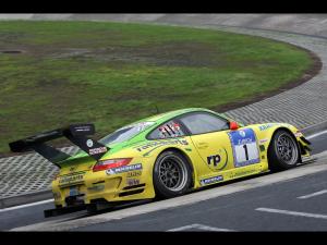

Полагаю, что и успешные частные спортивные команды, не связанные корпоративными партнерскими контрактами, при выборе колес, эту разницу хорошо понимают:
