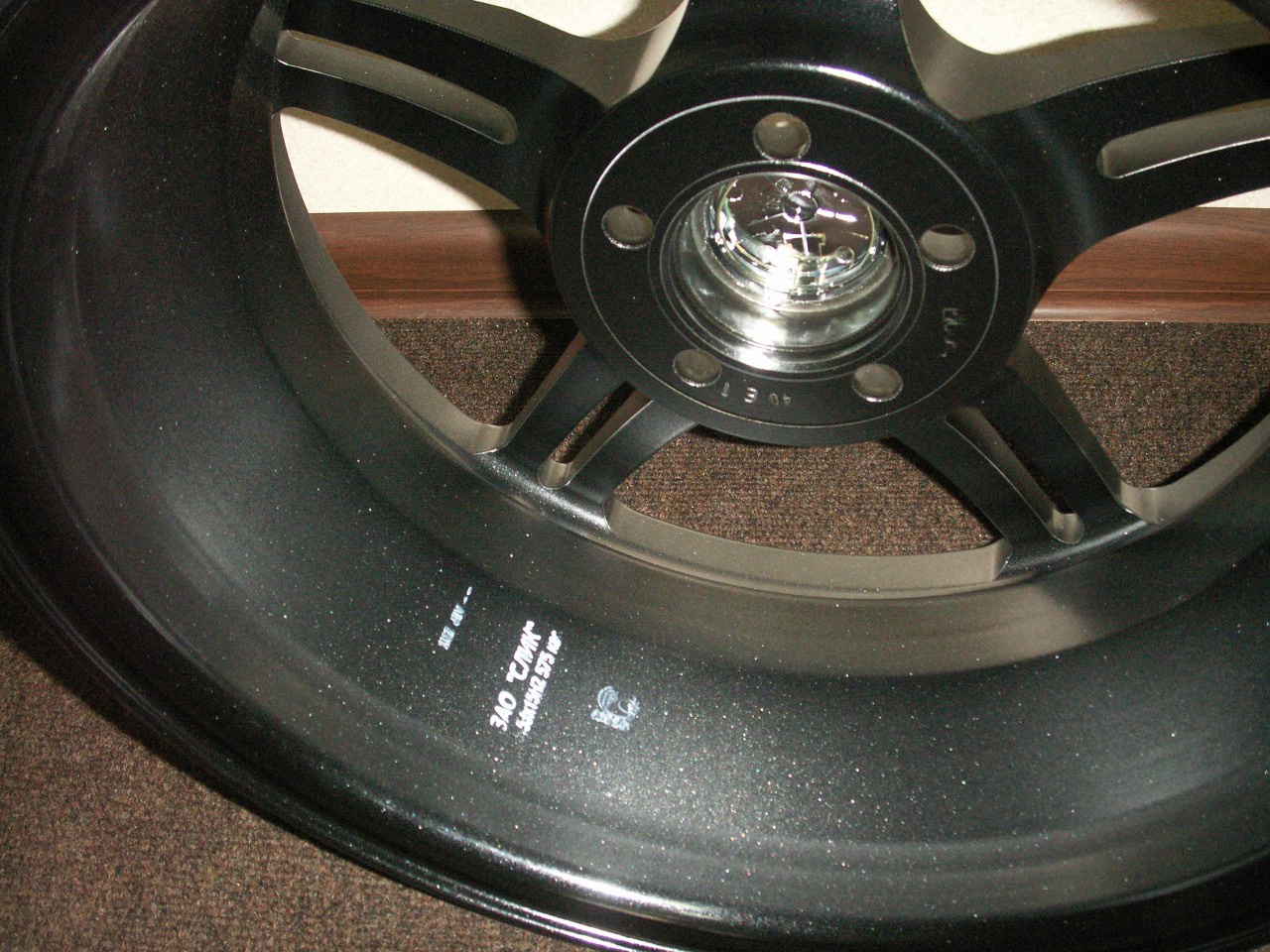

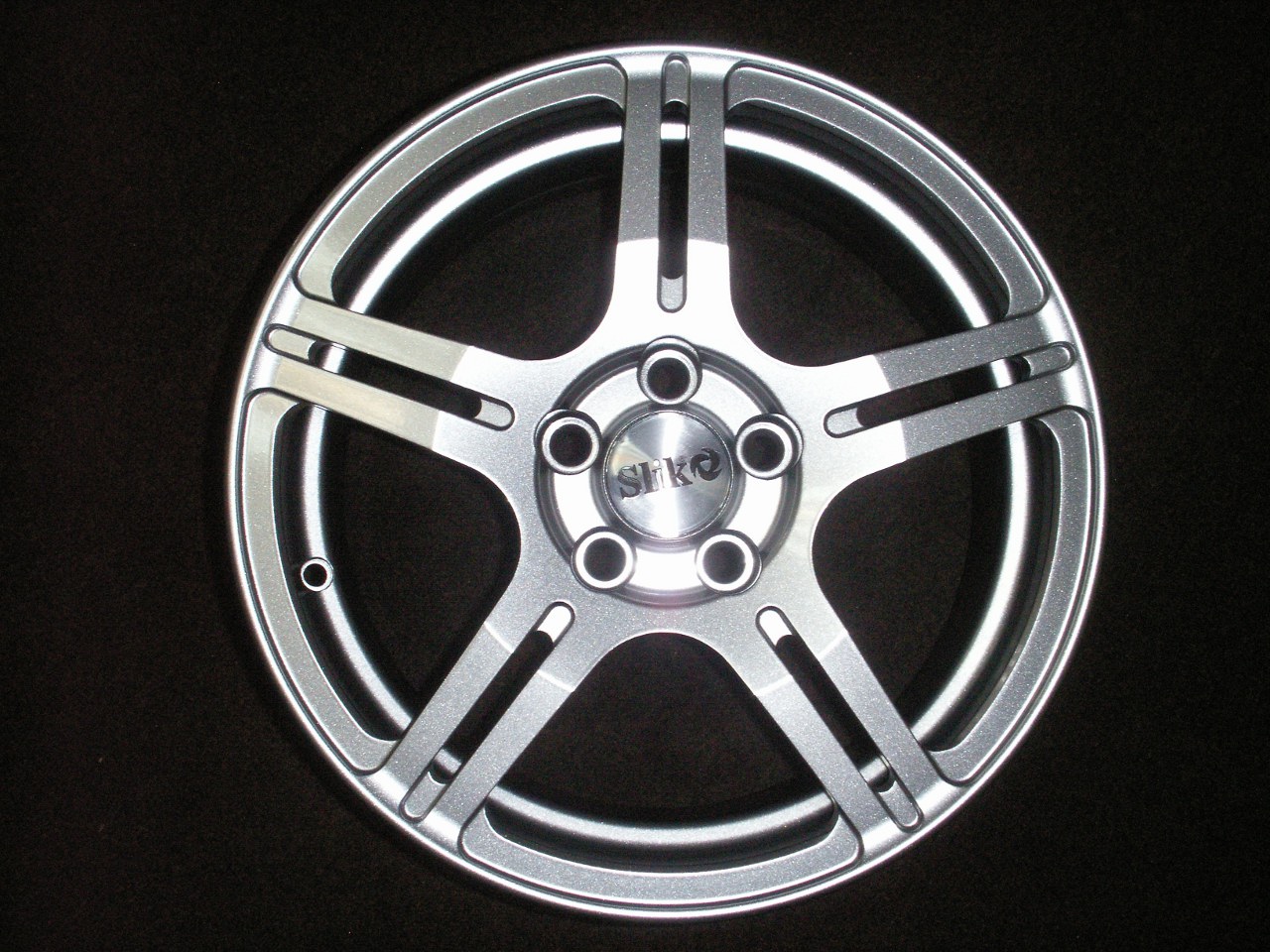

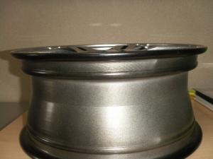

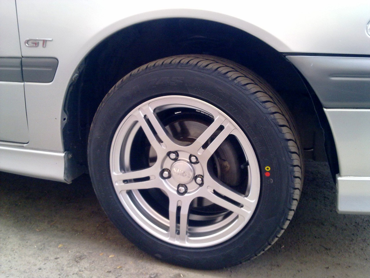

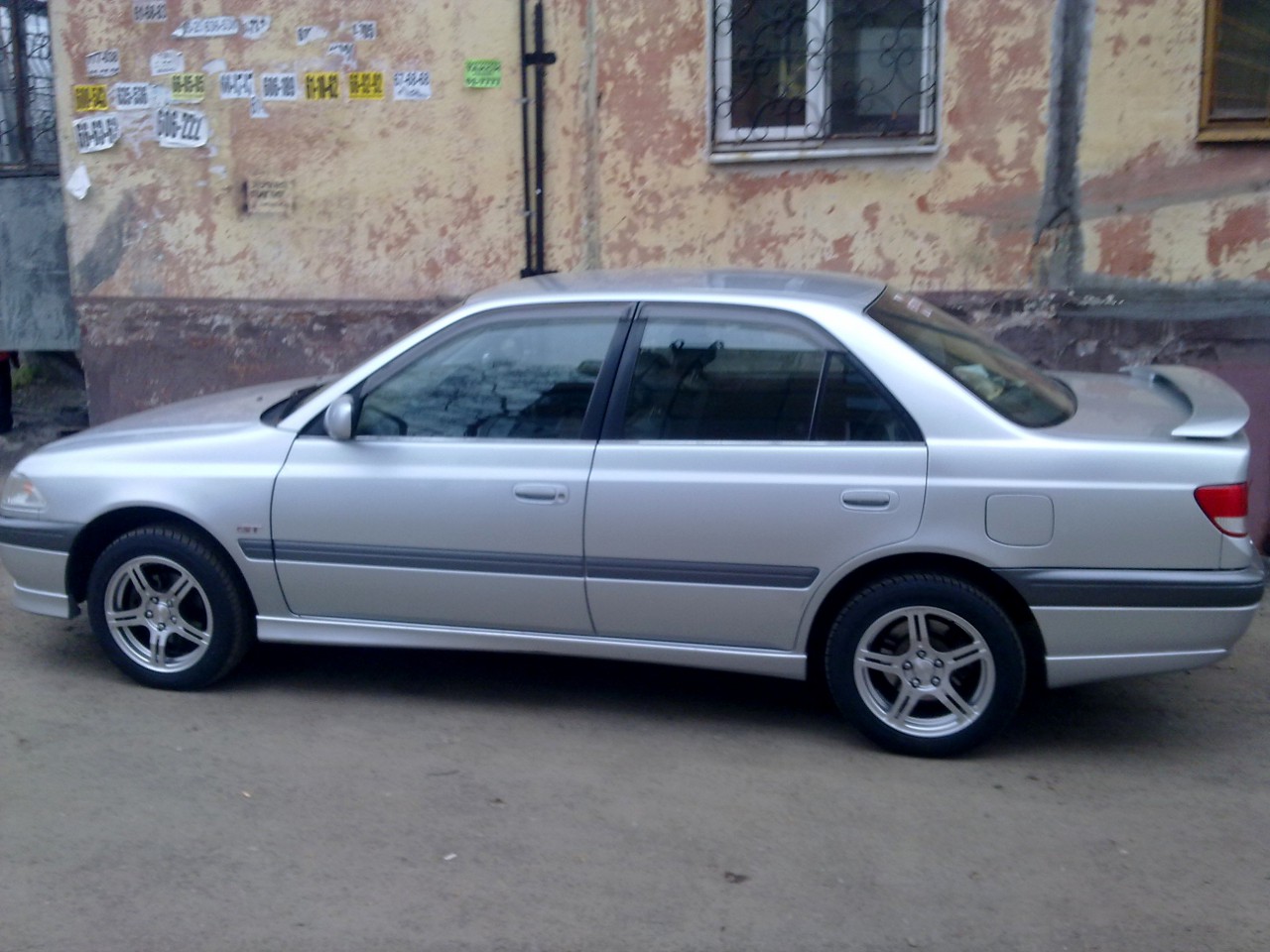

Наконец-то пришли мне мои кованые диски. Ну что могу сказать: упакованы аккуратно, по 2 диска в коробке, достал, взвесил, как на сайте и написано вытянули 5,98 кг, при этом нагрузку могут держать до 575 кг. Пока доставал обнаружил интересный эффект - если держать диск на весу и стукнуть по нему ногтем, то он звенит наподобие колокола, и звон не утихает около полуминуты.
При проверке на балансире смещение массы каждого диска не привысило 20г, а вот тайваньская резина Maxxis в этом плане наоборот не порадовала, на одно из колес пришлось до 50 г с двух сторон. >_<
По моему скромному мнению диски отлично смотрятся на машине :good:
PS. Первые фото машины делались на телефон, поэтому качество неочень.
PPS. Машина лифтована на 3см от стандартной высоты
