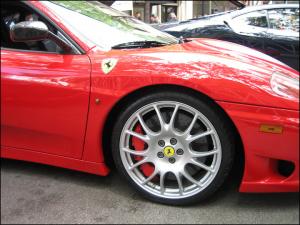

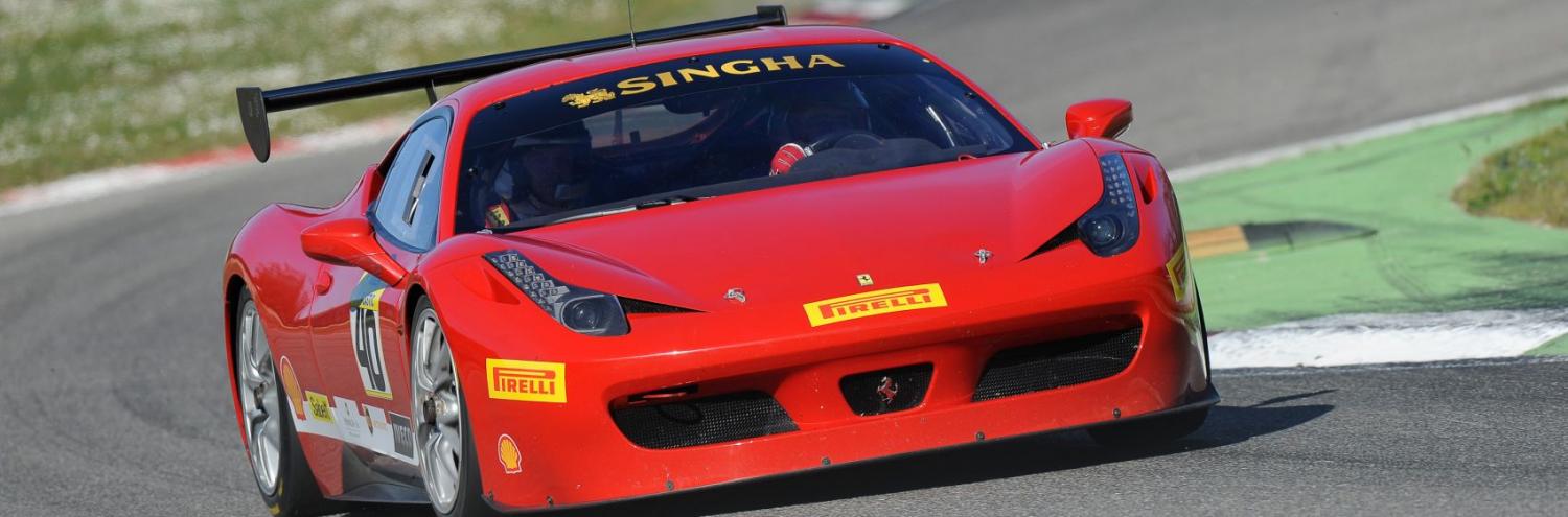

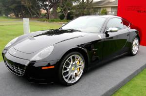

Ламборджини - это далеко не лучший аргумент. Чтобы далеко от Ламборджини не уходить, показываю другого, более именитого, итальянского производителя суперкаров, предпочитающего диски, сделанные по новомодной технологии:

img_8021.jpg Ferrari_612_Scaglietti_Polished_Challenge_Wheels-2.jpg~original.jpeg
ferrari challenge wheels-3.jpg 5549f62debd20__EM19296_s.jpg 5549f5de1b91d__EM28983OK_s.jpg
http://races.ferrari.com/en/corse-clienti/cars/458-challenge-evo/
