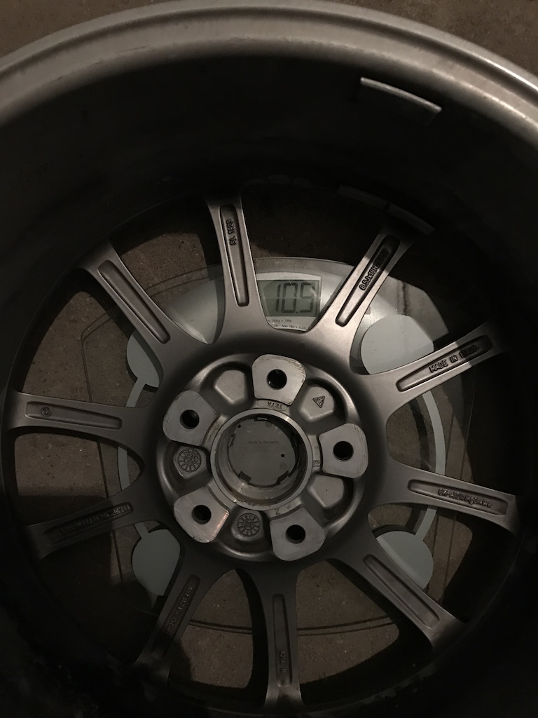

Ну, вот такой вес:
А вот сколько весит в этом размере R19X8,5 качественная японская ковка:
Хотя может и нормальный вес это, а у шкоды просто дюже тяжелые..
