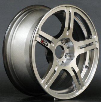

А я себе вот такую ковку заказал, правда с жабой пободаться пришлось, не хотела подписывать :)
Задал вопрос, общался с тех. специалистом Slikline. Человек показался вполне грамотным, все пояснил. Итого по геометрич. параметрам, что по DIA, что по сверловке есть свои допуски. Касаемо DIA небольшой люфт (в пределах допуска) - не повод для беспокойства, т.к. центровка диска относительно ступицы осуществляется конусными болтами. В свою очередь несоосноть отверстий (в пределах допуска) под болты на диске/ступице - не помешает конусным болтам выполнять свою функции центровки.
Хотя, с другой стороны.. за каким тогда используют центровочные кольца при сильно различающихся ступице/диске? Болтами притянул да и ладно? Зачем нам кольца?
 Единственное , что хотел бы узнать : допуски . Насколько они различны в зависимости от R
так кольца только для того, чтобы помочь ровно насадить диск на ступицу, чтоб не корячиться на весу попадать болтами в отверстия.  никакую нагрузку они не держат - потому что их даже пластиковые делают
Не должны допуски меняться с изменением размера диска. Если, допустим, на центральное отверстие идет допуск 0,15-0,2 мм, то он должен быть таковым как для 16-го так и для 19-го диска..
Будь добр , задай вопрос , тем более диалог состоялся .
Спасибо .
но это меня прям напрягло. Несколько комплектов японских Enkei в сверловку садятся идеально, шпиля сидит ровно по центру каждого отверстия и каждая гайка легко крутится от руки до прижима к диску. А тут визуально заметна не соосность и гайки идут туго.
