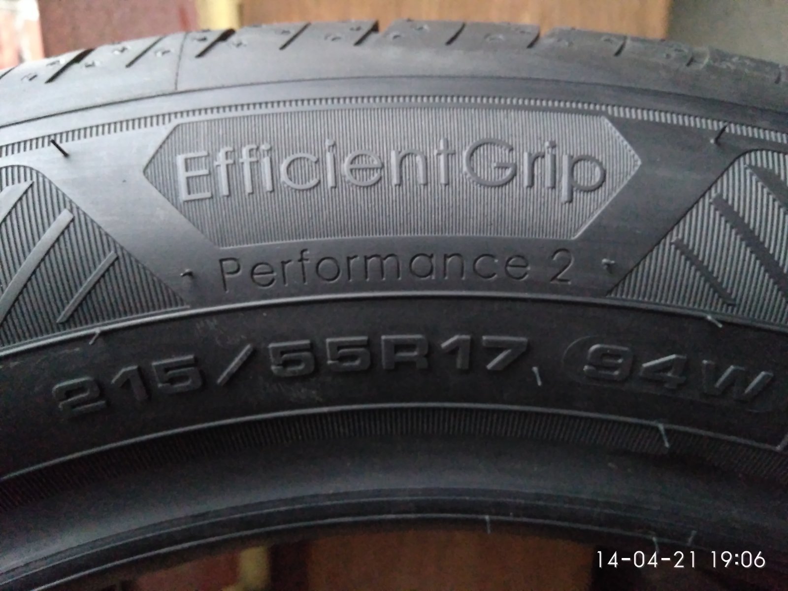

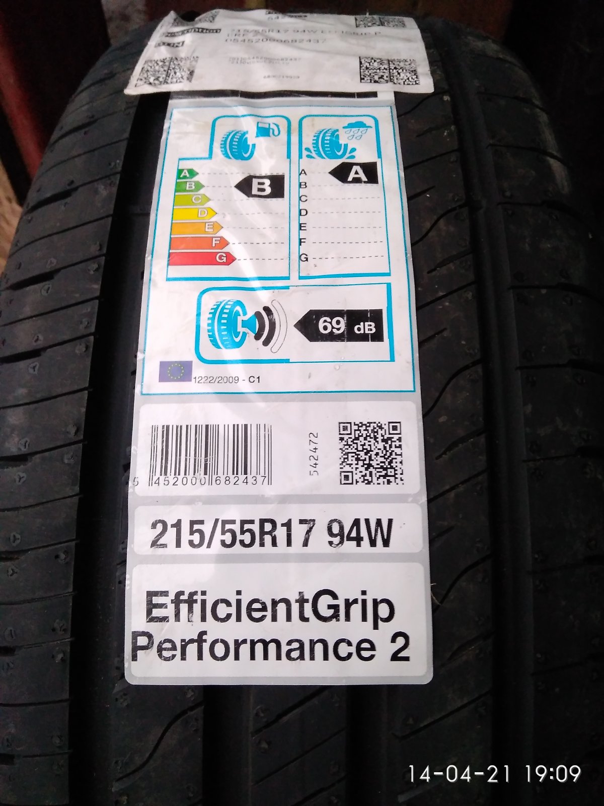

14.04.2021 в 19:29, Reins24 сказал:
Добыл наконец-то! Карочь!:
По первым впечатлениям, протектор гораздо глубже, чем был на ПС4.
Мои гудки, на 4м году эксплуатации, пробег щас посчитал 52ткм :pardon::
Пс: на заднем фоне как раз индикаторы мин.износа видно.

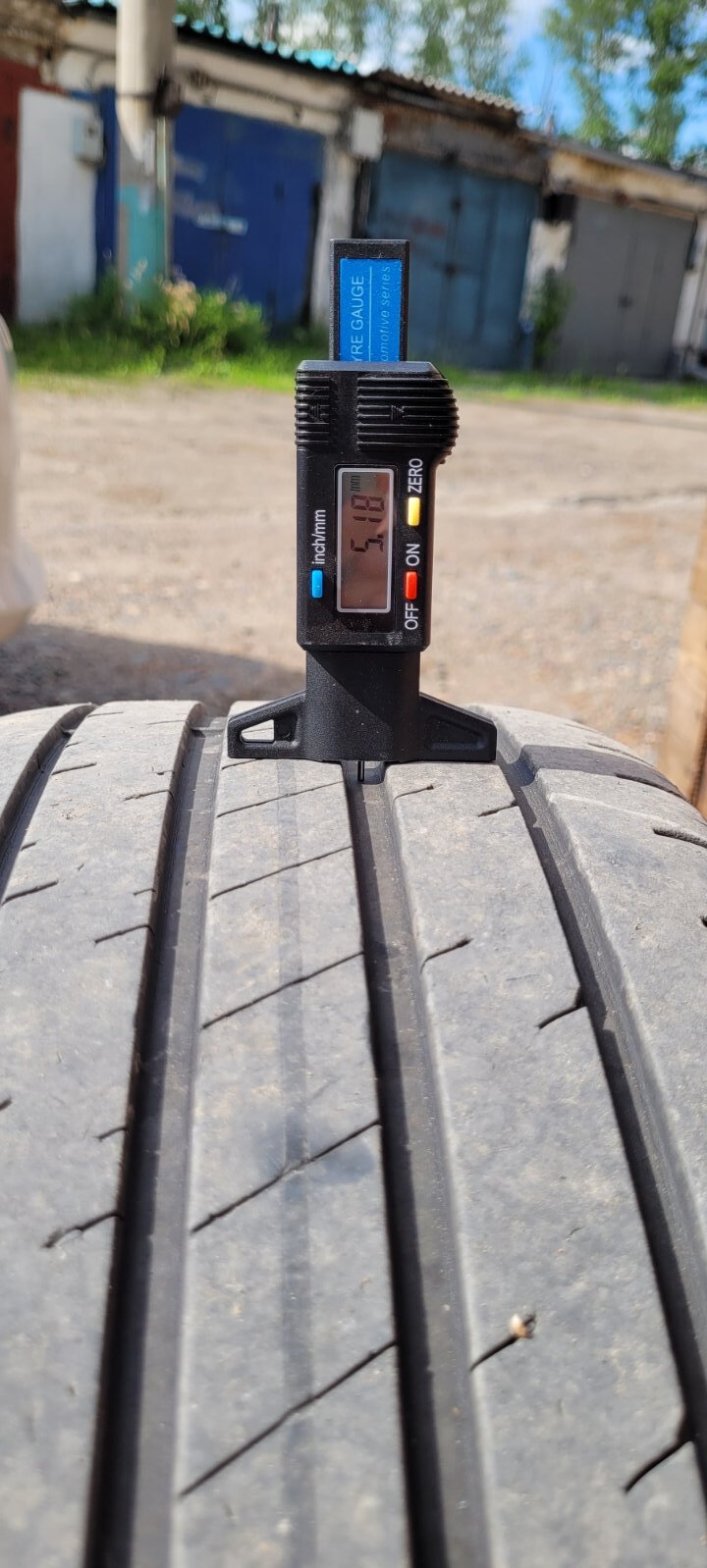

14.07.2024 в 12:53, Reins24 сказал:
ещё катать и катать:ok:
14.07.2024 в 08:53, Reins24 сказал:
Это все шины так изношены или есть больше/меньше?
Шумнее стали?
13 часов назад, Sour сказал:
после 4 мм я бы скинул на авито и пошел за новыми
3 минуты назад, Pulser сказал:
У богатых - свои причуды)
3 минуты назад, wrighty сказал:
Не, трезвый расчет. Наоборот, крою каждое копье.
Что там от водяных свойств остается когда протектора меньше 4 мм из 7-8 начальных? К тому же, возможно что и слой с силикой уже кончился, нам ведь не докладывают какая его толщина, экономия-с.
17 минут назад, Pulser сказал:
Это у больших размеров 7-8 у новья, у "малолитражных" 6+ и 4 мм можно уже в первое лето получить. Речь о лете.
Не, именно такой Гудок, как у Reins24 стоит на машине моей жены, сам покупал и там почти 8 мм, размерность 185/65  15"
