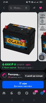

krufel что скажешь про ценник? +1200 доставка.

14 минут назад, Vasek555 сказал:
скажешь про ценник
Фантастика. Проверяй дату, официально прекратили поставлять в начале 23г.
krufel пишет 25г.   батарейка. Маркировка какая у них?
Всё возможно, наши контрабандисты очень хитрый народ)

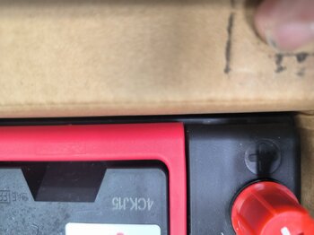

Первая -цифра - год, вторая -буква - месяц (А - Январь,...)
7 минут назад, krufel сказал:
контрабандисты
100%. А где маркировка у них наносится?
На крышке у встроенной ручки.
Так понимаю, что самый верный способ определить дату производства АКБ это смотреть дату отлитую на самом корпусе, максимум 2-3 месяца от этой даты скорее всего и будет фактическая дата сборки АКБ:
Все остальные варианты маркировки, от лазерной до кривого клейма - больше похожи на проставленные продавцами для успокоения конечного пользователя, и похоже производители им в этом максимально содействуют. Например, на многих компактных AGM батареях для ИБП дата производства вообще отсутствует, есть только номер партии, можно запрос сделать дистрибьютору, если и ответят по точной дате, то насколько правдиво - вопрос открытый.
Изменено пользователем slowmotion
38 минут назад, slowmotion сказал:
Фактически даты производства моноблока и акб могут отличаться на 0-12-... месяцев. Все зависит от популярности данного типа акб. ТАБ продает мизерное количество агм акб (в основном в рф), поэтому закупает их слишком заранее, а купить одного типоразмера надо как минимум грузовик или контейнер. Никто  (даже если сам аккумзавод производит моноблоки, крышки и прочую пластиковую лабудень) не будет перестраивать литьевые машины на сотню штук.
Напишите ТАБу, услышите, что кодировка под плюсовой клеммой и наносит он ее сам, а не дилер кривыми руками. Сколько же разнообразных штампов должно быть у продавца, если он дистрибьютирует несколько брендов и даже у одного производителя (н-р, Варты, клеймы разные для разных заводов и ставятся в разных местах акб)
Про кодировку под минусом вы отчасти правы, это для завода точная дата когда она вышла на склад в неформированном виде. Далее по мере заказов партии оправляются на формировочную линию, после которой и ставится правое клеймо - акб готова к отгрузке.
