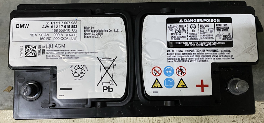

Насколько вероятно, что такая акб 2012 года из США была пр-ва Johnson Controls и имела PowerFrame?
Не совсем понимаю, почему 900 CCA SAE = 900 A EN?
Тем не менее, дожила до наших дней с SOH 50%, хочу такую же, только новую, так понимаю смотреть лучше в сторону AGM от Clarios (Bosch, Varta, Delkor).

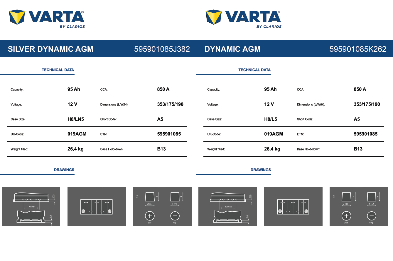

Модели Varta Silver Dynamic AGM 595 901 085 и Varta DYNAMIC AGM 595901085 чем то отличаются? ТТХ на сайте идентичные, включая вес. Или тут имеется ввиду какой-то отбор и далее разная маркировка? Хотя у нас в продаже видел только Silver.
Эта АКБ на фото не Варта, у Варты нет заводов в штатах, кот.производят Агм, только два в Германии (Ганновер и Цвикау)и один в Корее (Делькор). Это АКБ другого производителя - Ист Пенн, у нас в простонародье - Дека, они, да, штатовские.
1 час назад, slowmotion сказал:
Всё Агм от Клариоса(Джонсона) с пауэрфрейм.
В штатах пофиг на ЕN, считайте, что это тоже самое, что и 850ЕN. Разница небольшая.
Да, потому как ни ИстПенн, ни Бош сейчас вы не найдете с вероятностью 90%.
Ничем. Новые Варты с 01.04.2025 пошли без этих маркетинговых штучек - серебряная, голубая, ...

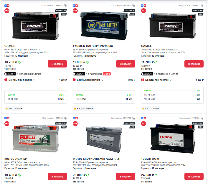

Подскажите, какой бюджетный аккумулятор лучше взять?
1) https://www.shinservice.ru/goods/akb-aktex-efb-6st-100-op-840a-353175190-2024g/
2) https://www.shinservice.ru/goods/akb-zver-6st-100-op-850a-352175190-2024g/
3) https://www.shinservice.ru/goods/akb-virbac-6st-100-op-820a-353175190-smf60038/
Старт-стопа на машине нет, но 90% времени машина ездит по пробкам от дома до работы и обратно (~5-6 км со средней скоростью 17 км/ч), стоит ли заморачиваться с EFB?

Если года через 3-4 воду добавить и обслужить, то лет 6-8 должен. Не знаю, есть ли у Camel/Hitec пробки под наклейкой.

Если брать во внимание цену, то этой особенностью можно пренебречь. Тупо, менять чаще и не заморачиваться.

Да как-то подозрительно, что сливают их по цене дешевле тюмени, неужели настолько неликвид?
дешевле тюмени,
Нет. Просто Тюмень себя переоценила)
